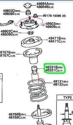

Aleksey R писал(а):
опоры(оригинал) .
а я на опорах решил сэкономить и купил тайвань,по 500руб за штуку,в итоге когда ставил стойку обратно то опорник не хотел заходить в свои три отверстия,наверно шпильки были чуть смещены,я с большим трудом затолкал туда стойку!теперь вот жалею что тайвань купил :(

Aleksey R писал(а):
sano777888 писал(а):
а пружины большую роль играют в гашении удара?????????????я пружины не менял
Нет. В основном держат вес авто и груза. Гасит амортизатор
Пружины призваны гасить все колебания и неровности дороги, амортизатор же имеет назначение гасить колебания самой пружины.
Aleksey R писал(а):
опоры(оригинал) .
Уверен что шпильки? Может отверстие под шток? На 190 кузовах есть особенность, по сути бывают два вида опороника, один из них со смещенным отверстием под шток.
опорник не хотел заходить в свои три отверстия...,я с большим трудом затолкал туда стойку
может он все таки смог сделать именно это )))))
хотя если учесть что опора - хреновый неригинал, то вполне вероятно что шпильки там могли криво стоять.
у меня стоят новые амортизаторы и опорники,пружина старая но на мой взгляд ещё хорошая так как машина не просевшая,всё так как должно быть!что мне даст замена старой пружины на новую???????смогу ли я добиться этой заменой наибольшей мягкости подвески????
если честно то я первый раз слышу что опор бывает два вида,да теперь я тогда тоже уже склоняюсь к тому варианту что мне попалась опора со смещённым отверстием,хотя незнаю,опора как то у меня встала не посередине отверстия,я сфоткаю сегодня и вечером выложу что бы было понятнее!и кстати забыл сказать что вручную я ведь так и не смог установить опору стойки на место!низ стойки я прекрутил двумя болтами к поворотному кулаку а верхняя часть никак не хотела залазить в отверстия,я подставил под рычаг домкрат и начал подымать и вот только тогда шпильки зашли в отверстия!
Я у себя всегда сначала вставляю верх и наживляю гайки, ну а затем соеденяю низ стойки с кулаком.
тогда я думаю все понятно - с большой долей вероятности именно опора выбрана не та. потому что правильная опора не ставится домкратом =))
я тоже сначало так пробовал,опора никак не хотела заходить туда
Добавлено спустя 12 минут 18 секунд:
Я думаю что опора у меня не та которая должна быть!мала вероятность того что я ее не правильно поставил,там же всё элементарно!старая опора вообще отлично устанавливалась!а опора в свои три отверстия в одном положении ставится???
Скорее неправильная установка.
а что я там мог не правильно сделать?
Если не путаю,там не равносторонний треугольник между шпильками.Положение выбрать нужно.
Вот то и сделал,вогнал опору домкратом.

sano777888
Про виды оаор можно тут почитать http://www.carina-e.ru/viewtopic.php?f= ... &start=250
