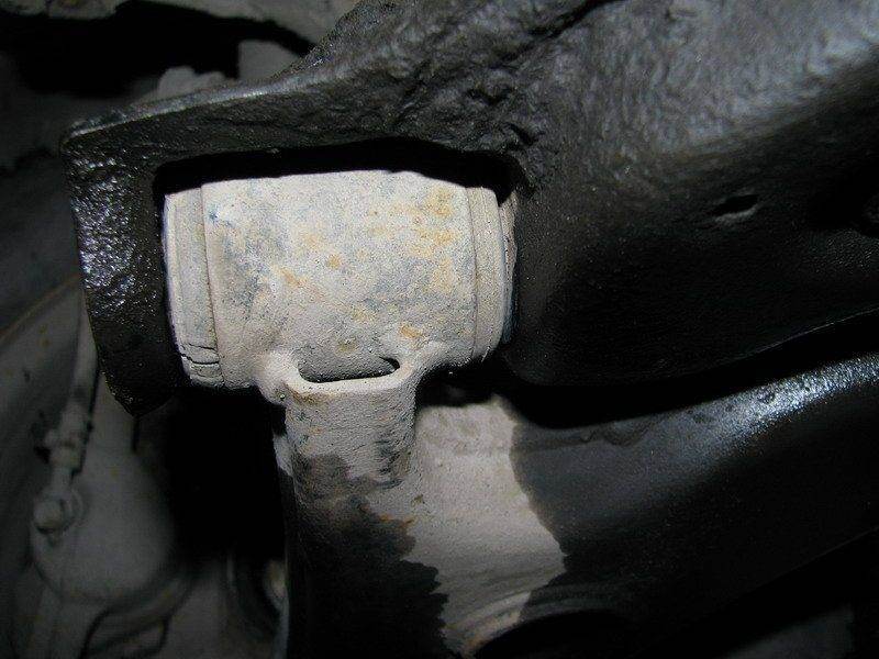

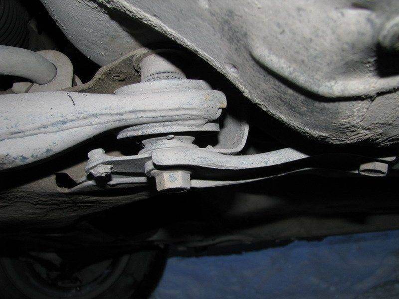

СообщениеДобавлено: Вт янв 26, 2010 7:41 pm
Зарегистрирован: Вс янв 24, 2010 9:04 pm
Решил вот переднюю подвеску перебрать, так как постукивала, подскажите какие тут сайленты стоят?
http://carina-e.ru/files/ae__924.jpg
http://carina-e.ru/files/ae__698.jpg
Исходя с вышеследующих выводов у меня рычаг типа А, хотел заказать задний сайлент Masuma RU-153 высокий 30 мм, а манагер снял с заказа, так как говорит что не подойдет, предлагает RU-151 низкий. Передний вроде тот который потолще если не ошибаюсь, подойдет Masuma RU-358. Померять пока не могу... Так бы вопросов не было) Поможите кто чем может)
Передний сайлент.jpg [ 103.29 КБ | Просмотров: 5509 ]
Задний сайлен.jpg [ 105.31 КБ | Просмотров: 5518 ]

СообщениеДобавлено: Вт янв 26, 2010 10:46 pm
Зарегистрирован: Вс авг 24, 2008 7:16 pm
Сообщения: 84
Откуда: Минск
задний точно высокий.
и передний очень похож на толстый - у него с одной стороны кант большего диаметра чем с другого. надежнее конечно его померять. я дотянулся штангенциркулем вывернув колесо на земле.

СообщениеДобавлено: Ср янв 27, 2010 12:56 pm
Ansson
Спасиба, я и сам так думал, но манагер из одного небезизвестного инет-магазина меня ввел в заблуждение... буду заказывать высокий)
CORONA ST195 12/1994 3S-FE 2L АКПП
