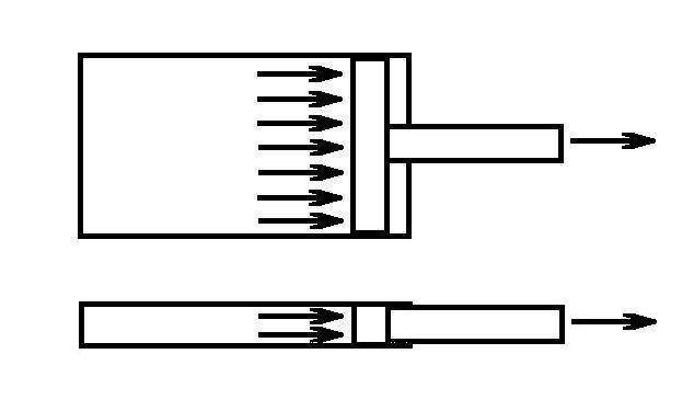

Хорошо, попробуем более наглядно. Для примера картинка. Давление внутри цилиндров одинаковое, разные только площади поршней, на которые это давление действует. в качестве третьего варианта можно взять поршень диаметром с иголку, сохранив в цилиндре то же давление. В каком из вариантов усилие на конце штока (или если угодно, на колодке) будет больше?
Может наконец попробуем давление, действующее на единицу площади умножить на величину этой самой площади?

при этом давление, создаваемое рабочим цилиндром (бОльшим) - в разы меньше, чем давление, создаваемое маленьким "накачивающим" цилинром. мне кажется это очевидно
очевидно в данном случае то, что рабочий цилиндр не создаёт давление, а под действием давления совершает работу, создавая усилие на конце штока. И это усилие гораздо больше, чем усилие на штоке маленького цилиндра. Настолько, насколько больше площадь большого поршня. Не смешивай давление внутри цилиндра, и усилие, развиваемое на конце штока в одно понятие.
Безымянный.JPG [ 17.31 КБ | Просмотров: 7471 ]

вся я наконец догнал =)
я просто подменил понятия давления и силы
давление, создаваемое в тормозной магистрали, постоянно (вот она ключевая фраза) (имеется ввиду при одинаковом нажатии педали тормоза)
тем самым на площадь цилиндра действует выталкивающая его сила F=P*S, тем самым чем чем больше площадь, тем большая СИЛА его выдавливает. тем сильнее поршень давит на колодку.
