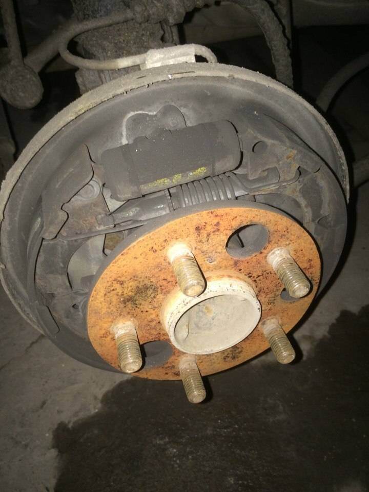

машина карина е 1996г, задние тормоза барабанные, машина с абс.
проблема такая:
купил колодки Kashiyama, не встали. уши сверху были слишком короткие и толстые, цилиндр не доставал до них.
какие колодки взять, чтобы точно подошли?

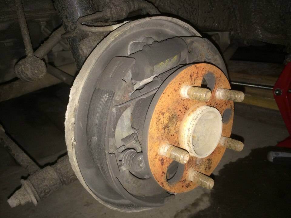

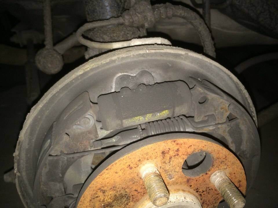

почитал тему. понял, что тормозная система лукас. (если не ошибаюсь)
не подошли новые колодки Kashiyama K2354 (посмотрите фото)
как быть? новые колодки подходят из-за того что на них короткие и толстые уши. цилиндр не может дотянутся до колодок

Оказывается у тебя японская тормозная система - Сумитомо. Судя по году выпуска, немного удивлен.

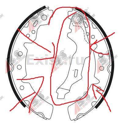

не могу найти на экзисте такие колодки с рычагом под ручник, без рычага полно.
помогите пожалуйста найти! спасибо!

вот что в моем понимании рычаг под ручник
sfsdfsdfsdf3422434.jpg [57.28 КБ]
Добавлено спустя 3 минуты 20 секунд:
Тит 32 писал(а):
Ставил себе TRW- GS 8181. Как раз для SUMITOMO...
Должны подойти и тебе.
посмотрел схему на экзите, по конструции такие, но нет рычага под ручник

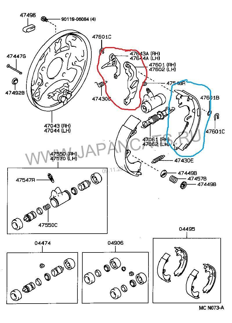

meg4troon
судя по картинкам с экзиста, все колодки на сумитомо идут с этим рычажком
Добавлено спустя 1 минуту 23 секунды:
а точно, это на лукас идут с рычажками. а на сумитомо похоже их просто снимаешь со старых

meg4troon
Эти рычаги крепятся на колодку отдельно!!!
Красный - рычаг
Синий - колодка.
Добавлено спустя 38 секунд:
Бери не сомневайся!
