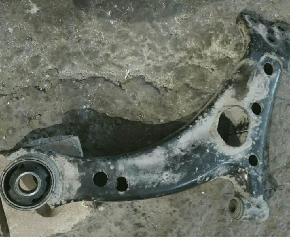

После просмотра начала темы был выбран вариант поставить резиновыми перемычками чуть со смещением по направлению к колесу. Как на фотке на второй странице у белого гуся.
С тех пор у многих опыта прибавилось, скажите, положение установки заднего сайленте мной выбрано правильно или нет? Фото прилагаю
Завтра буду правый делать. За перепрессовку в сервисе 300 р взяли снимал ставил сам.

Конечно, так лучше, чем прорезями перпендикулярно движению.

В предыдущий раз ставил задние сайленты Linxx.
В комплекте шли втулки.
Через два года все разорвало. Втулки снизу проржавели и закоксовались в сайленте. Если левую все же раздергал и выдернул, то правая встала намертво. Удалось только раздергать в посадочном месте. Пришлось подгибать и отрывать часть нижней части втулки, а потом выдергивать все с корнем с помощью гвоздодера. Короче намучился.
Поставил сейчас STR. Все промазал графикой, надеюсь хоть как-то поможет
