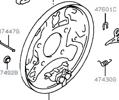

Ну короче которые притягиваются 4-я болтами и подшипником ступицы, к нему ещё цилиндрик крепится и трос.
Ты об этом?Если об этом,то всё встанет.
Точно! Оно самое.
