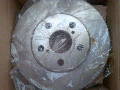

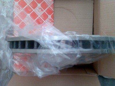

Вчера подвезли мне диски Febi 12139 = 1635 руб. за пару и колодки Bosсh 0986461123 = 1379 руб. за комплект. Сегодня все поставил, диски ровненькие, тормоза супер :)
Фото002.jpg [ 447.37 КБ | Просмотров: 9758 ]
Фото003.jpg [ 248.43 КБ | Просмотров: 9761 ]
Фото004.jpg [ 253.36 КБ | Просмотров: 9759 ]
