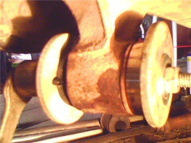

Колхоз, самый примитивный. Для него нужен прут с резьбой (длинна см 15) две большие шайбы, старая обойма от подшипника (диаметром чуть больше внутреннего диаметра обоймы цапфы, в которую прессуется сайлент) и две гайки. Принцип действия как у этого съемника
(с) Дядя.
В общем крутим гайки и сайлент запрессовывается.
Было:
Сейчас:

SoSed60 а как ты сам сайлент снимал?
СообщениеДобавлено: Пт май 15, 2009 9:34 am
Сообщения: 1522
Откуда: СПб, Псков
Ооооооо :D Это вообще супер история. Ну во бщем дело было так:
Металлическая втулка внутри сайлента сама отслоилась и я ее вынул руками. Далее я решил просверлить пару отверстий и разорвать сайлент. Начав сверлить сверло попало между обоймой и сайлонтом пройдя насквозь и начало крутиться по кругу. Тут смекнув я меняю реверс на шуруповерте(сверло крутиться в обратном направлении) и тут о чудо - сайлент за мгновения ока выкручивается на ружу!!! :o . Во бщем всем рекомендую попробовать, т.к. словами это не описать !!! :D
Было:
Сейчас:

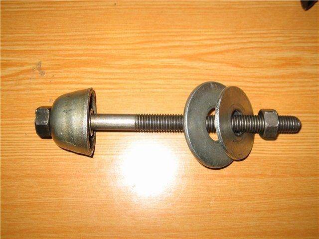

вот вчера менял сайленты в рычаге,которые крепятся к кузову ,взял вот эти Hanse HR 822 106 вошли отлично,пользовался сьёмником от ваз 2108(купил в "Би-Би" за 140р.+в метизах шайбы)также поменял задние втулки стаба Hanse HR 822 019 обжала очень хорошо,ну и в догонку заменил сами стойки стаба на новенькие из Москвы))))),кстати старые спецом вскрыл и оказалось что они вполне ещё живые,стояли CTR .

подскажите какой все-таки съемник нужен. съемник от восьмерки для сайлентов? или волговский 3110 тоже канает? седня для разведки заехал в один магазин нашел только от москвича за 210руб и волговкий за 350р.
собираюсь менять все сайленты передней подвески и в задней подвеске сайленты продольных рычагов и тот что в кулаке.
СообщениеДобавлено: Пн май 25, 2009 5:28 pm
да именно он
