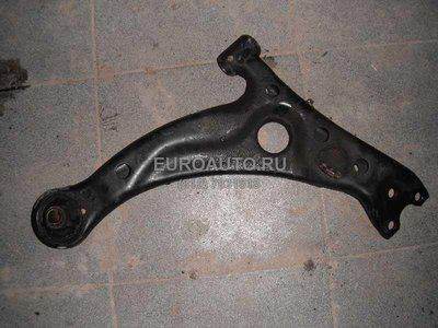

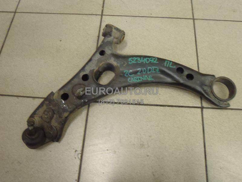

В преддверии свапа собираю инфу. Кто чем может - помогайте, пжлста! На разборке есть несколько типов рычагов на передок.
Какой лучше?
Один хороший человек сказал, что лучше от Ипсума - там сайлент больше.
Дело в том, что на разборке есть ещё и "С большим сайлентблоком", только фото нет - не сравнить. Помогите разобраться. Какой лучше? Какой из этих он?
Планирую взять рычаги, ободрать\покрасить, перепрессовать сайлентблоки на полиуретановые.

этот. это от карины е- японки. туда встает сайлентблок от ипсума. По размерам с кариновским сайлентом идентичен. Отличие - отсутствие двух прорезей . Т.е Ипсумовский ( пикниковский) цельнолитой.
я себе ставил- все ок.
а верхний-англосаксонский рычаг
