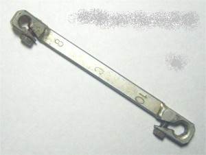

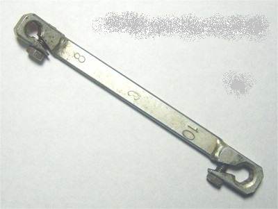

СообщениеДобавлено: Чт апр 21, 2016 6:28 am
MeXaHuk писал(а):
на штуцере все грани срезались
Нужно было вот таким ключиком запастись
Ключ.jpg [ 32.35 КБ | Просмотров: 4981 ]
