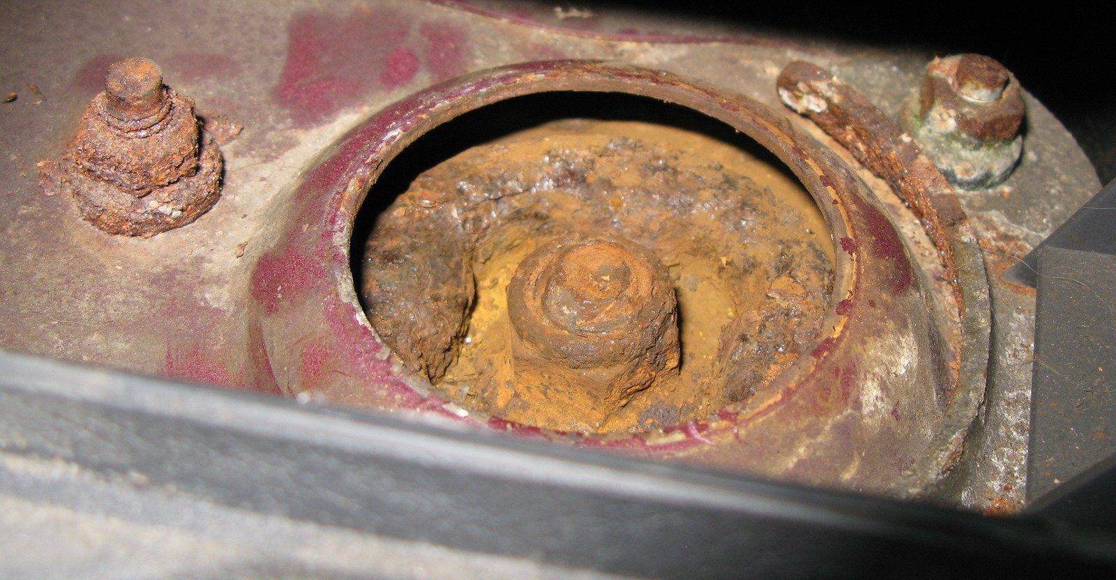

определился с источником стука- сел в багажник на корточки и начал качать легонько вверх, вниз- стук из правой стойки, разобрал,
чтоб посмотреть- всё ржавое, ничего не шатается, что может быть в этом случае, что менять, я слышал там резинки изнашиваются,
кто может рассазать об устранении подробн
и на сколько вредна езда с этим?
Добавлено спустя 3 минуты 48 секунд:
причём, как я понял стакан прикручен не равномерно- шпильки торчат разной длины, 3я- которую не видно самая новая с виду и короткая

ну так что подскажите, мне думается, что люфтит амортизатор в чашке, хоть и не видно... идеи?

у меня тоже справа стучит, я заехал на эстокаду и подёргал тяги, они болтаются, вывод сайлентблоки...но это мой случай...

Менять стойку и опору с чашкой,другого здесь мне кажется недано,неравён час выслетит стойка в салон. :(

ладно понятно что опору менять... есть фотки чтоб сравнивать на разборке, какое должно быть состояние дырки?
а стойку почему, считаете уже разбило ?

потому-что гайку врядли накрутишь,резьбу ржавчина сожрала,ну если удастся значить меняй просто чашку и опору. :wink:

а что такое чашка? я понял что такое опора тока....
а много случаев вылета в салон? мож и не менять)))))

А как же определил, что стучит именно стойка?
"Яйца" лично я проверяю следующим образом: снимаю колесо, освобождаю один из кончиков стойки стабилизатора. Сразу можно определить - исправный или нет.
Опоры проверяю на поддомкраченной машине, чтобы колесо не стояло на земле. Дёргаешь колесо вверх-вниз. только нужно кому-то держаться за шток. Тоже сразу покажет.

Если опора не шевелится а что то стучит может же что то там ещё? Яйца целы стучит под опорой что?

вот эта ржавая часть и есть чащка, я брал за 300 р. состояние смотри чтоб без ржавчины это раз, и на состояние резинки внутри чашки.

А что ему будет, там только опора гниёт. Только аккуратней снимай стойку, лучше сразу стяжки пружин поставить, на всякий случай. Судя по фотке придётся жечь гайку чтоб открутить, и тиски. Амортизатор годен если живой. А чего много менял?

Вскрытие покажет. Там деталей: гайка, втулка, опора с пыльником, отбойник, пружина, аморт., и всё. Разберёшь, посмотришь. Скорей всего: гайка, втулка, опора с пыльником.
Стакан это деталь кузова к которой крепится аморт. стойка в сборе.
