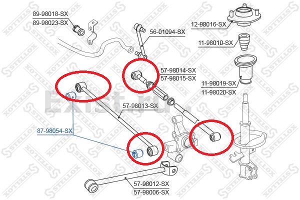

Приветствую кариноводы. Почитал я тут, информацию, по сайлентблокам, и ещё больше запутался. По факту, там все одинаковые стоят, или всё же разные, перед-зад, наружные-внутренние? Надо менять балку заднею. Пока не понятно, выйдут болты, или нет. На озоне нашёл, там вроде как все одинаковые. https://www.ozon.ru/product/saylentblok ... 45/?__rr=1
И что на сегодня лучше взять?

Нет ничего лучше оригинала) (можно самовывозом из Петербурга)
На японку да, одинаковые. Сат точно не стоит. Масума или Линкс из дешманских если хочется

Оригинал если и есть, то машина уже не стоит того, что бы это брать на неё. Да и в оригинале они идут с рычагами
Озон привёл как пример, там указано все 4 одни и те же.
Смотрел на экзисте, так там все разные, у разных производителей(по картинкам), по этому и спросил.
Хотелось бы уточнить номерок сайлентблока, и его внешний вид, что бы понять, где рыть.

Я сразу не понял. Только мне не один нужен. Я буду балку менять. Пока не знаю, смогу ли оригиналы открутить. Болты новые есть. По этому надо 8 резинок, как минимум.
И ещё, я не очень понимаю, как там развал схождение регулируется. С одной стороны, там я так понимаю стоит 2 регулируемые тяги. И вроде, как должны быть эксцентрики (пока не разбирал, по этому не понятно) но хоть убей не пойму где, и как. Стоят какие то продолговатые шайбы.

Берёшь рычаг у меня и 6 сайлентов в магазине) Вот теми поперечечными тягами с резьбой и регулируется.
Добавлено спустя 5 минут 11 секунд:
Сайленты берёшь по артикулам рычагов
https://japancats.ru/Toyota/Parts.aspx? ... 9de9a52c7a
