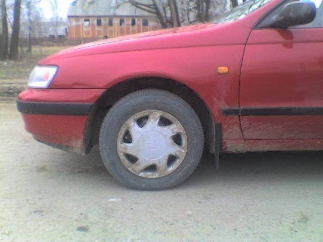

vladimir, если пружины просевшие, лучше их заменить. Как временную меру можешь использовать резиновые проставки под пружины. А на задницу подходят только свои, благо неоригиналов полно. :)
Добавлено спустя 7 минут 33 секунды:
поставил таки я себе пружины от десятки, пока всё нормуль... Поглядим, что будет через пару месяцев.
Комментарий к файлу: вот так сейчас передница сидит
08-05-09_1917.jpg [ 66.88 КБ | Просмотров: 10779 ]

СообщениеДобавлено: Пт май 08, 2009 7:12 pm
Сообщения: 365
Откуда: г.Тверь
sedoy2000
Можно узнать сколько см от крыла до колеса? (и уточнить размер резины)
СообщениеДобавлено: Пт май 08, 2009 7:51 pm
Сообщения: 3813
Откуда: Пермский край
Машина: QASHQAI
Двигатель: HR16DE
XaMillion, резина стандартная 185/65 R14. А вот расстояние не мерял. Но пока машина встала на место ( дуга колеса и дуга крыла параллельны). Наверное надо было брать 2112, ту что помягче.

XaMillion, ну конечно выше стала, старые совсем просевшие были, даже подпрыгивая на старых и на новых разницу ощутил.
Стоики у меня рабочие поэтому и менять не стал. Да и пружины от таза взял, как антикризисный вариант.
XaMillion писал(а):
2110 отличается по высоте от 2112?
По высоте одинаковые, но от 12-ки жоще, боюсь как бы мои десяточные через месяц не просели, после того как устаканятся. искандер Ставил на свою стандартные 2112, но говорит что перед очень сильно задрался. Поэтому и считаю, что нужно 2112, но те что послабже....

спасибо за фото. на мой взгляд поднялась незначительно. я бы хотел сделать чуток побольше. что бы как у восьмерки клиренс...

kirser, немного твёрже стала. Хотя х/з как она себя с новыми родными повела бы.
ты не видел как до этого сидела, жаль фтографий передней части до замены не сделал... :(
