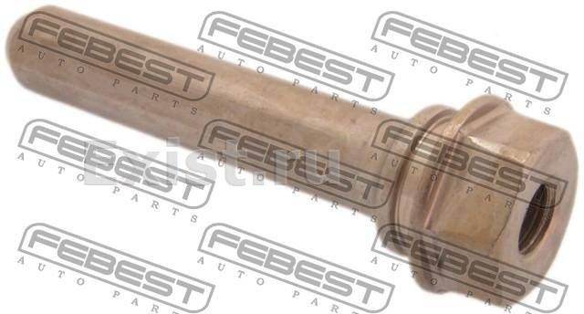

Подскажите пожалуйста.
Тоже как и VEL обнаружил причину стука в передней подвеске. Стучит суппорт по направляющим. Разбирал смотрел направлющие уж очень свободно ходят в скобе. Мастера говорят смысла новые направляющие заказывать нет-все равно стучать будут. Предлагают выточить просто напросто ремонтные направляющие большего диаметра.
Так вот вопрос-можно ли их выточить круглыми по всему диаметру или обязательно нужны срезы по всей длине?
На картинке правда не очень видно:
И еще вопрос на колодках передних нет одной скобки-пружинки-на что это влияет? и нет вообще v-пружинок. При прошлой переборке их у меня выкинули. Чем это грозит?
Image.axd.jpg [ 32 КБ | Просмотров: 596 ]
CARINA E(JPP)SED/LB ST191L-AEMNKW 12/1993 МКПП 3S-FE 2л.
СообщениеДобавлено: Ср май 04, 2011 12:03 am
Сообщения: 7639
Чтоб выточить новые,увеличенные направляющие нужно в скобе отверстия грамотно расточить. Чтоб гладко было. И направляющую закалить и отполировать,чтоб не сломалась и не погнулась и не царапала поверхность. Скосы для смазки. Я задумывал что-то подобное,дешевле скобу б/у купить. Думал завтулить,тоже не получилось,слишком тонкое место без направляики. Бросил эту затею,тем более с тормозами шутки плохи.
Пружинки надо бы поставить. Без них колодки стучат и скрипят. Это как к одним,так и к другим относится. Хотя,если чесно, V образных пружинок у меня нет. Но остальные все стоят :)
