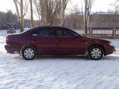

Я не сильно разбираюсь в правильном клиренсе Карины, поэтому вопрос к знатокам:
Подскажите пожалуйста, на сколько у меня просевшая машина, и надо ли мне менять пружины, и не опасно ли с таким клиренсом ездить.
Прошу прощения за фото с мобилы, со стандартной резиной, по паспорту: 185/65R14
С нетерпением жду ответа, жуткие сомнения мучают, даже ездить боюсь.
да клиренса умотаться,я б еще ниже опустил :D

Dmitry_RУ меня если смотреть,тоже самое,что и у тебя с виду и не скажешь,а вот был недавно у мастеров,решил проверить ходовку,так вот они сказали,что передние пружины просевшие,потому-что им приходилось за крылья её приподымать, что-бы подсунуть лапы подъёмника,я и не оспариваю.этот факт потому-что когда прошлым летом менял аморты видел,что верхний виток уже немного лешит на втором.А вот с виду машинка стоит ровно как у тебя. :wink:

Какой нехороший человек так напугал вас? Если пружины просевшие, опасности для езды в этом нет. Даже когда ломается один виток, ничего страшного не происходит. И если нынешняя посадка машины не вызывает дискомфорта, пример: зимой днищем ровняете колею между колёсами, слышите удары в отбойники при наезде на выбоины, 5чел. в машине и два мешка картошки в багажнике и на ухабах глушитель достаёт до асфальта посыпая искрами идущие сзади машины, и т.п. , т.е. если подобного дискомфорта не было и нет, то подымать машину незачем.
Лично я, когда купил машину (а ей уже было 12 лет), всё вышеперечисленное ощущал. И сейчас, мне приятно ездить, спокойно и уверенно, без этих лишних звуков.
