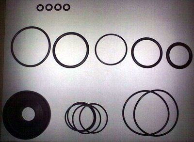

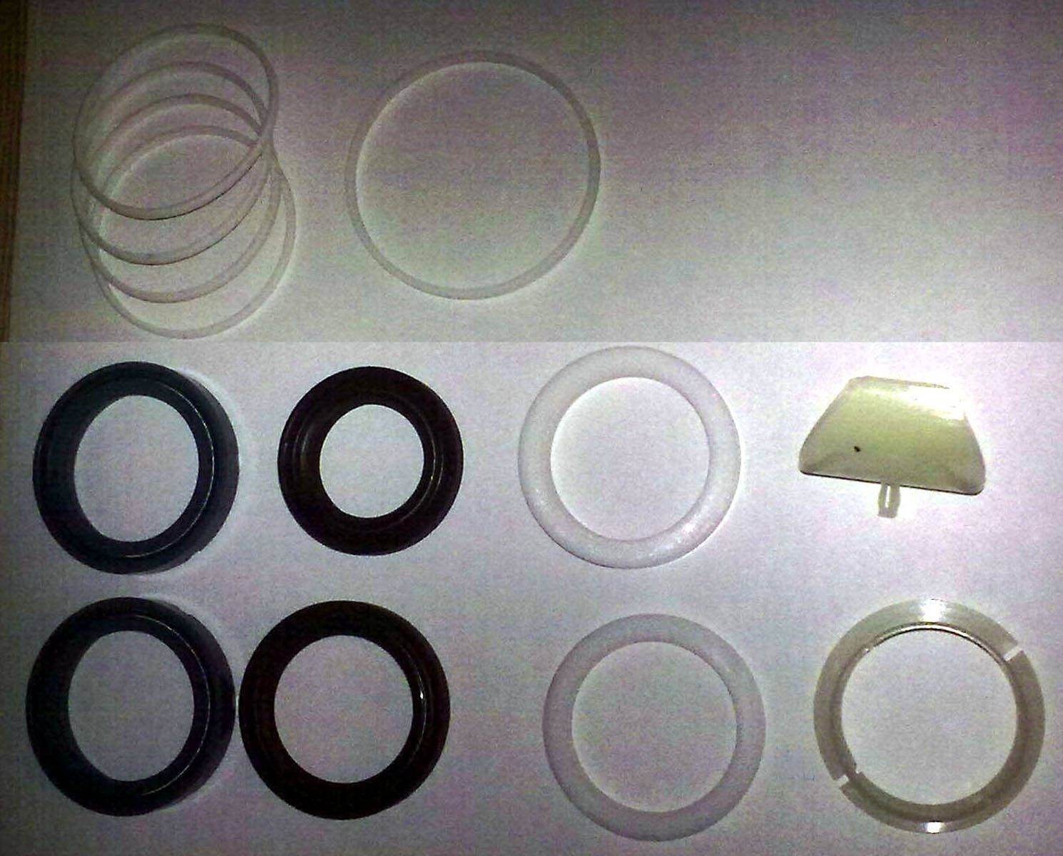

Всем привет, заказал себе ремкомплект на рейку ZF:
AUTO SUPPLIERS LIMITED (великобритания) AS 12027
сайт производителя http://www.autosuppliers.co.uk
каталог ремкомплетов http://www.autosuppliers.co.uk/steering ... l_kits.pdf
100% совпадение всех деталей!
Комплект включает в себя:
-все резиновые кольца-уплотнители (15шт) +верхний пыльник(1шт),
-сальники боковые (2шт)
-сальники червяка верхн\нижн. (2шт)
-тефлоновые кольца червяка (4шт)
-тефлоновое кольцо поршня вала рейки (1шт)
-все капролоновые втулки (4шт)
...... мне обошлось сие счастье в 70$ (в Одессе, может где-то и дешевле будет).
ремкомплект для ZF.jpg [ 301.36 КБ | Просмотров: 16847 ]
Рем-Т для ZF-1.jpg [ 248.2 КБ | Просмотров: 16847 ]
Рем-Т для ZF-2.jpg [ 213.68 КБ | Просмотров: 16847 ]

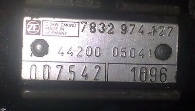

Шильдик с номерами с моей рейки:
шильдик Рейки.jpg [ 85.86 КБ | Просмотров: 16847 ]
P.S. 0тдельно нужно докупать: пыльники рулевой рейки с хомутами, резиновые втулки крепления рейки(по надобности).
При разборке рейки самое главное смотреть что с валом, если есть на нем следы ржавчины (раковины)- то сальники и втулки менять бесполезно, нужно вал отдавать на реставрацию. А реставрация вала может быть выполнена двумя способами: Если раковины не большие то можно шлифануть вал до -0,15мм(и оставить родные сальники и втулки ),если раковины остались то надо шлифовать "поглубже", но тогда придется подбирать боковые сальники с меньшим внутренним диаметром и заказывать токарю новые капролоновые втулки соотв. диаметра. Либо существует технология восстановления нанесением хрома с последующей шлифовкой и полировкой вала .
P.S.2 При замене тефлоновых колец- пользуйтесь обычным домашним феном, при нагревании тефлон становится эластичным и легко растягивается, кольца очень тоненькие и на холодную можно нечаянно порвать.

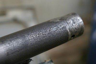

Обоссалась внезапно и сильно у меня реечка :oops: , раньше подтекала через верхний сальник червяка в мизерных количествах, а тут.... с правого конца...
В общем разобрал и ужаснулся - как она вообще не текла до того момента с такой коррозией?
ЗЫ в общем ищется живая рейка...

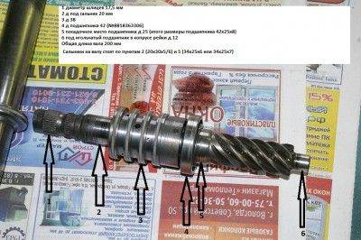

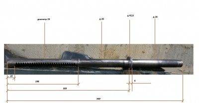

Комментарий к файлу: Пока разобрано - померил примерно размеры (мало ли вал отдельно найдется)
Рейка-размеры вала.jpg [ 136.61 КБ | Просмотров: 16117 ]
Комментарий к файлу: Некоторые размеры червяка

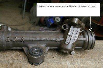

Комментарий к файлу: Размеры под пыльник (вдруг пригодится кому-то, а то мне привезли не с теми размерами)
Рейка корпус - размеры под пыльник.jpg [ 244.06 КБ | Просмотров: 16117 ]

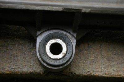

Комментарий к файлу: Номерок сайлентблока корпуса
Рейка - сайлентблок корпуса.jpg [ 207.36 КБ | Просмотров: 16117 ]
