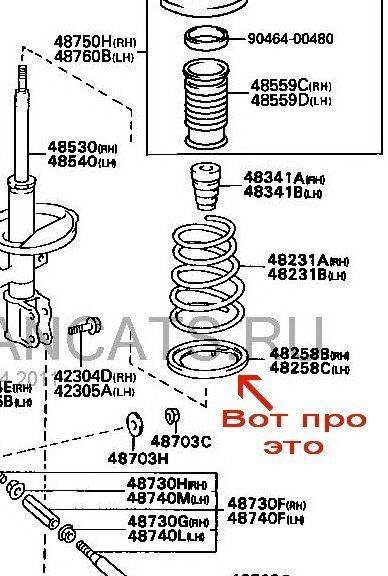

Константин21 писал(а):
подскажите,какая примерно толщина метала чашки куда ставиться пружина(задняя)
примерно 2, я думаю не меньше... микки маусы что-ли съели?
С уважением к форуму
СообщениеДобавлено: Пн апр 18, 2011 9:05 am
Сообщения: 841
да не ,шина блин цепляет хочу подточить))
СообщениеДобавлено: Пн апр 18, 2011 9:39 am
Сообщения: 1747
Машина: Carina FF (CT190)
Двигатель: 2C
Доброго времени суток. Вместе со стойками заказываю пружины оригинал и меня вот что интересует:
Резиновая проставка под пружину тоже должна быть оригинал? Цена - фигня, меня волнует высота. Вдруг попа у машины окажется ниже чем была с вазовскими пружинами и самопальными стойками. Смогу я потом подобрать, например вазовские проставки повыше, подойдут они?
СообщениеДобавлено: Пн апр 18, 2011 6:20 pm
Сообщения: 2906
Откуда: город_32
Машина: Car-E->M6-GH wagon
Константин21
Я думал ты про то место куда опора прикручивается, там около двух, а сама чашка на стойке меньше должна быть. Купи лучше другие шины.
l_denis
Ты про задние опоры что-ли или про резинку на чашке? На чашке хоть из старой камеры вырезай...

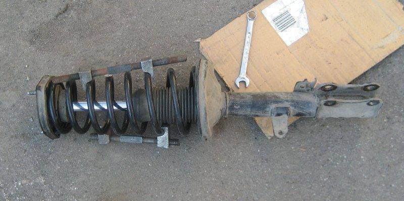

Myth писал(а):
стяжек для пружин нету
Задние без стяжек собираются. Один человек весом своим нажимает, второй наживляет.

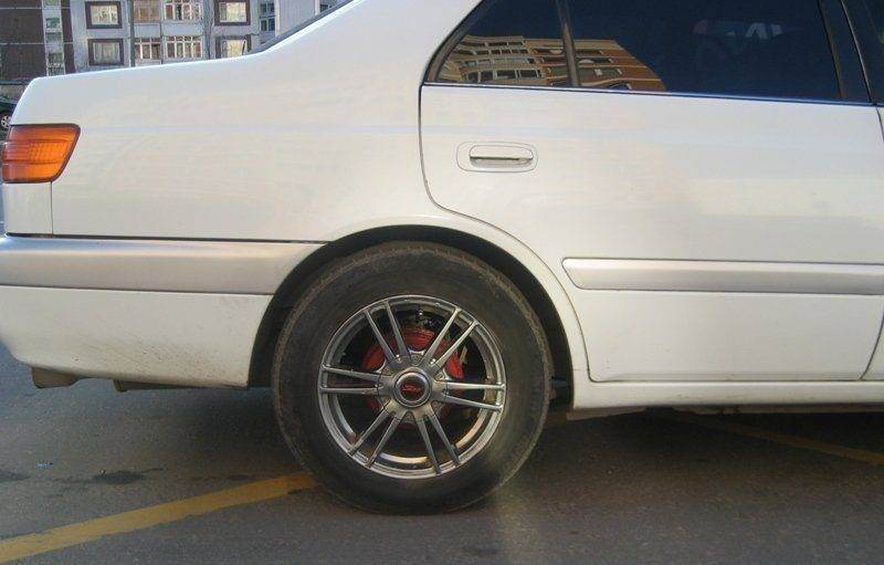

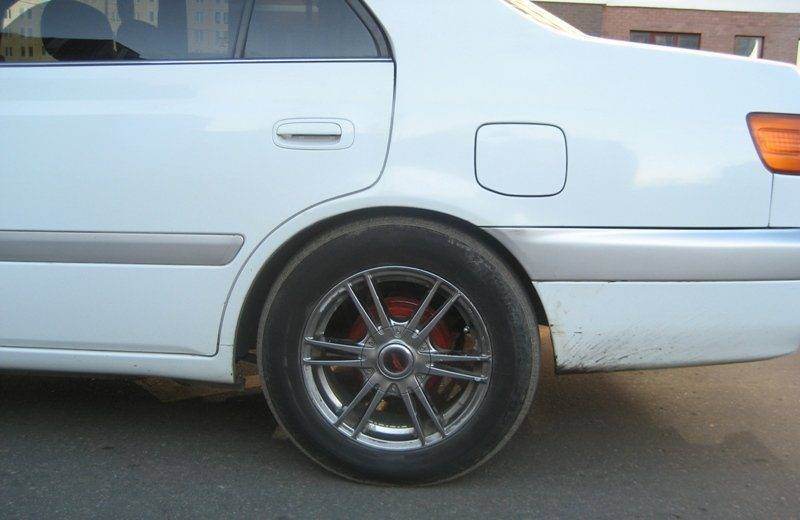

СообщениеДобавлено: Сб апр 23, 2011 7:29 pm
Сообщения: 1867
Машина: Toyota Sera

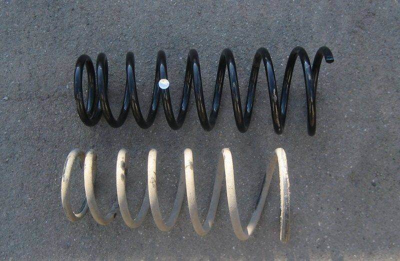

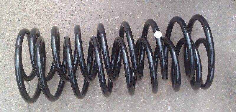

разница со стандартными, пруток толще такое ощущение, на один виток больше, без стяжек не соберешь
Добавлено спустя 2 минуты 47 секунд:

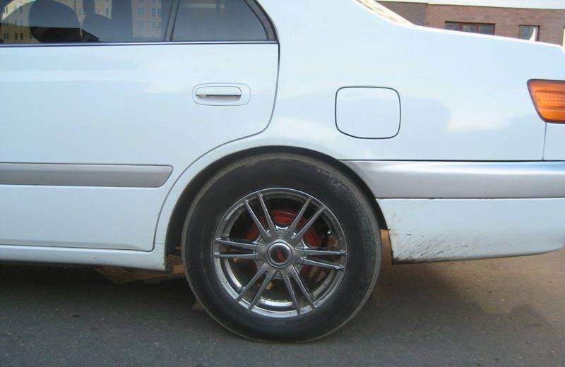

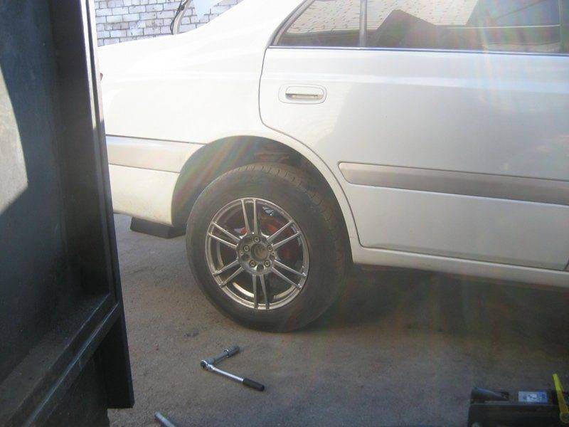

Вот что получилось, левая стандартная, правая новая, багажник нагрузил на 120 кг, разница 2.5 см просвета, то что надо, когда садились 2 человека, не говоря уже о 3х, просвет мне не нравился совсем.
На фотке только собраная без домкрата, думал пипец, придется резать. Положил все что обычно в багажник, закинал баласта и все пришло в норму.
В общем вроде получилось то что хотел.
IMG_0579.JPG [ 242.11 КБ | Просмотров: 14397 ]
IMG_0580.JPG [ 179.68 КБ | Просмотров: 14404 ]
IMG_0581.JPG [ 149.01 КБ | Просмотров: 14404 ]
IMG_0582.JPG [ 141.61 КБ | Просмотров: 14397 ]
IMG_0583.JPG [ 139.6 КБ | Просмотров: 14394 ]
