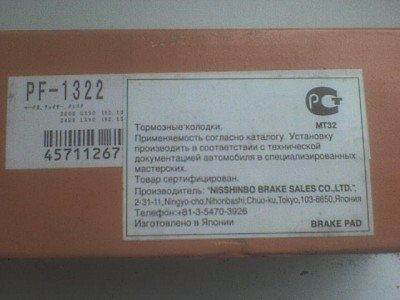

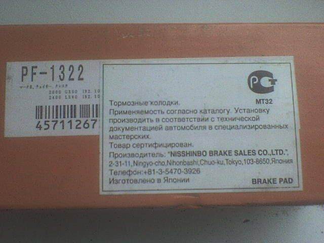

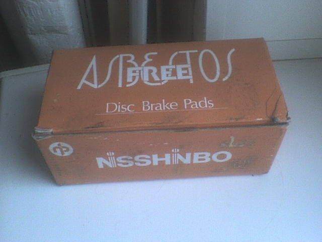

Woolf писал(а):
А ты уверен что у тебя не подделка
без понятия :?
DSC01799.JPG [ 34.29 КБ | Просмотров: 6264 ]
DSC01798.JPG [ 40.57 КБ | Просмотров: 6270 ]
СообщениеДобавлено: Вт авг 17, 2010 12:31 pm
че то коробочка какая то не такая. у меня помоему другая была.
ни одного русского слова не было.
СообщениеДобавлено: Вт авг 17, 2010 1:48 pm
Сообщения: 2024
Откуда: серов
Ну по идее на всех товарах по закону должен быть перевод на русском,эт наклеили уже наши
