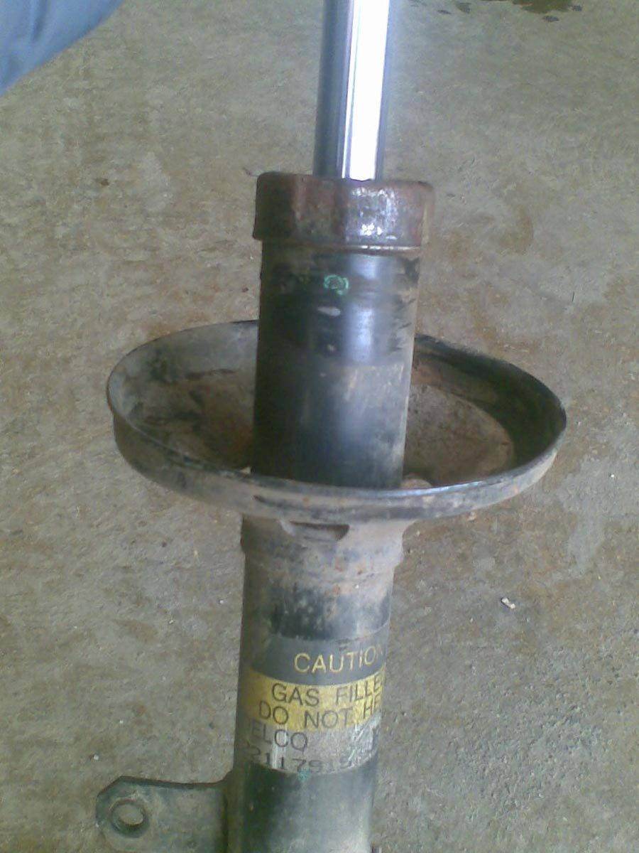

Зацените стойка разборная или нет?

СообщениеДобавлено: Вс мар 07, 2010 3:45 pm
На 98% что нет. Вернее стойка разборная,но не сборная :)
В смысле картридж туда не засунуть,без переделки
СообщениеДобавлено: Вс мар 07, 2010 3:58 pm
такая переделка?

СообщениеДобавлено: Вс мар 07, 2010 4:10 pm
voldemarik можно конечно и под Коней переделать,а можно по другому,верх срезать,приварить верхушку от стойки разборной с Таза и все. Чуток стойка от Таза только шире,красота пострадает :)

а токико картриджи другой конструкции?
СообщениеДобавлено: Вс мар 07, 2010 4:18 pm
Да,они ведь идут в оригинальные разборные стойки без каких либо переделок.
Часть двухлитровых Карин шла с такими стойками.
Сверху гайка,отвернул,выкинул всю требуху,вместе с гайкой,вставил картридж и закрутил новую гайку,которая идет в комплекте. Все :)

:cry: 5 лет папик хранил это дерьмо :lol: нужно коней ставить, хотя бы вперед :)

СообщениеДобавлено: Вс мар 07, 2010 8:19 pm
Сообщения: 365
Откуда: г.Тверь
Youstas
100% не разборная
это стойка делфи
