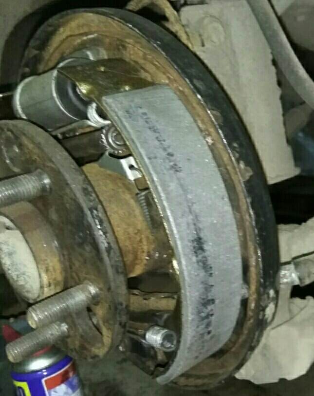

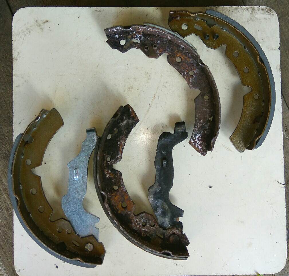

Вот и я подумал не большие ли накладки. Наверное как раз этого миллиметра с каждой стороны и не хватает. Бортик болгаркой и напильником уже обточил хоть и не сильно аккуратно, но все равно не лезет. Сделал пару снимков в каком месте сопротивляется. В середине колодок где-то. А точно размер 4 мм на новой должен быть?
Mangalor
У меня на поршеньках паза нет. Плоская площадка. Вчера сравнивал старые и новые колодки вроде по размерам все одинаковое, только у новых нижняя часть, которая заводится в ограничители более округлая и возможно, но не факт, чуть больше чем старая, но если больше, то доли миллиметра. А вообще посадку обтачивать не чревато?
Как то практикуется сами накладки подтачивать или ровно не сточишь?
IMG_20180613_093020.jpg [ 212.18 КБ | Просмотров: 23483 ]
IMG_20180613_093148.jpg [ 166.15 КБ | Просмотров: 23483 ]

5мм толщина... Может все проще, колодки не те положили в упаковку. :) Просто судя по тому же Экзисту, характиристики этих колодок такие:

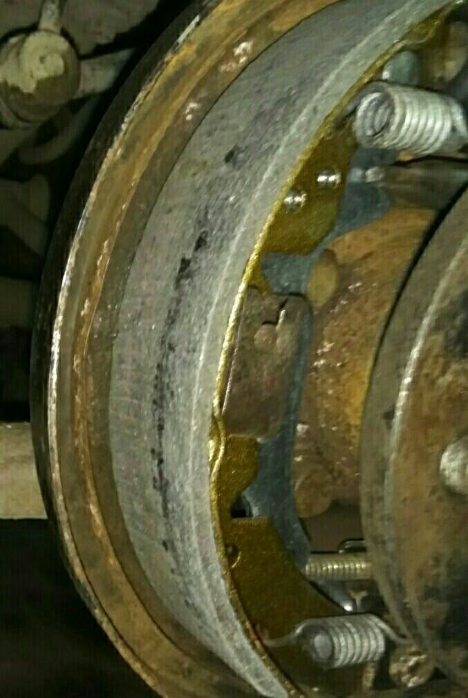

Сравниваю со старыми все такое же. Незначительные различия в форме посадочных краев у новых они более скруглённые. Сейчас попробую вторую сторону собрать. Если и она так же не пойдет, то я попал. Ехать надо на машине 24-го в нижний, а у меня только сегодня и полдня завтра.
IMG_20180613_144813.jpg [ 374.17 КБ | Просмотров: 23451 ]

x-ray78
пластины разные по форме..может здесь засада?

well
Про какие пластины речь? Под ручник?
Сравнил абсолютно по размерам идентичны. Тем более там трос подстроить можно. Посмотрел на плоскости в новых середина выпирает чуть больше по сравнению со старыми, относительно всей поверхности.
Какое расстояние между барабаном и колодкой в спокойном состоянии?

Короче сделал как посоветовали. Сточил посадочные носики по миллиметру где-то с каждой колодки. И влезло. Все поставил, тормозит вроде, ручник держит.
Правда заметил бывает при быстром торможении немного пинается в педаль. Правда самую малость и не всегда. О чем говорит данный симптом? Возможно притрётся пройдет
