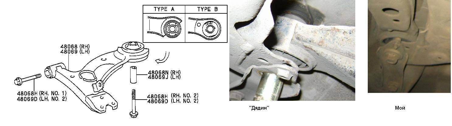

ставь, не парься, главное прорези правильно поставь, как на картинке download/file.php?id=1263&mode=view
Что-то не совсем понятно. Запресовывать любым пресом?
СообщениеДобавлено: Сб авг 13, 2011 2:54 pm

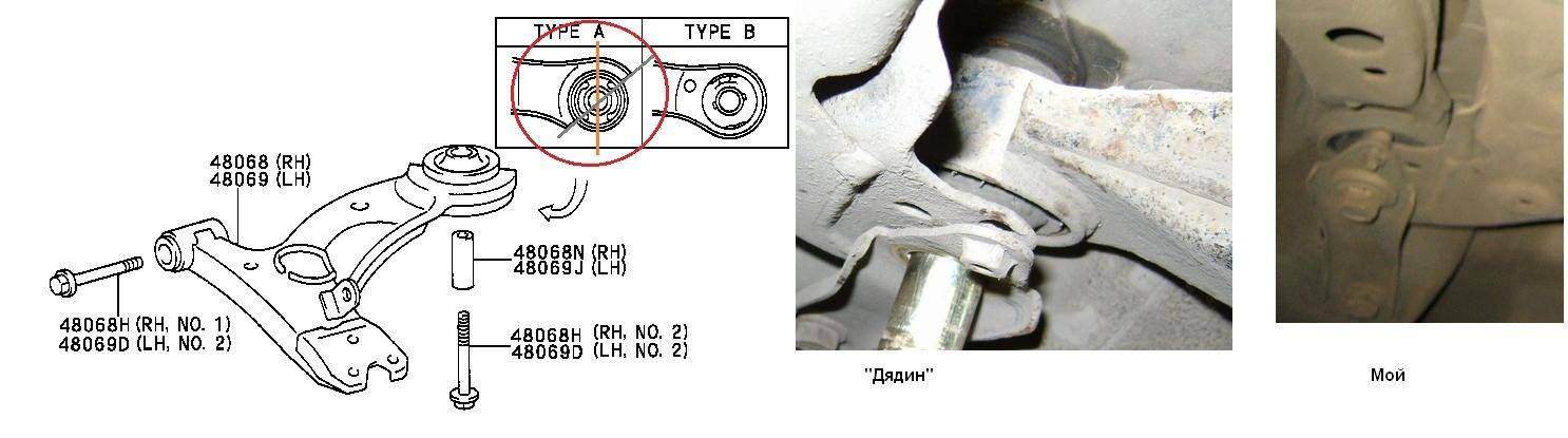

видишь там прорези как стоят относительно крепежа обоймы?
попытался на картинке нарисовать.. ось оранжевая и серая смотри как стоят в рычаге

Размер сайлентблоков зависит не от года машины и её пробега, а от типа рычага.
Оригинальные сайленты берутся от Авенсиса и усиленный от Пикника.

Подскажите, авто сделанном 08.1996 как правило какой рычаг идёт? А или Б ? Не знаю какие сайленты заказывать на свою. Скажите конкретно, если кто знает, тем ОБЧИТАЛСЯ. Башка уже заболела. :kli_ny:
Указ Петра 1 от 09.12.1709
СообщениеДобавлено: Сб сен 17, 2011 1:35 pm
став на колено и заглянув под машину можно легко понять тип рычага)

Сегодня узнал, что у меня два рычага типа А
