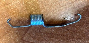

dess_ik
У меня валяется без дела, тачка продана, правда пересылать далеко, где Подмосковье, и где Томск.... :)

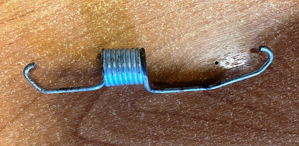

короче вколхозили подобную пружинку которую подобрал на авторазборе. вроде нормально встало ну а ремкомплект когда приедет пусть лежит до своего часа)

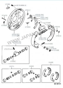

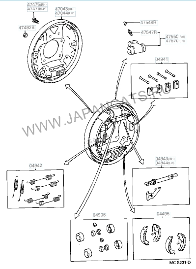

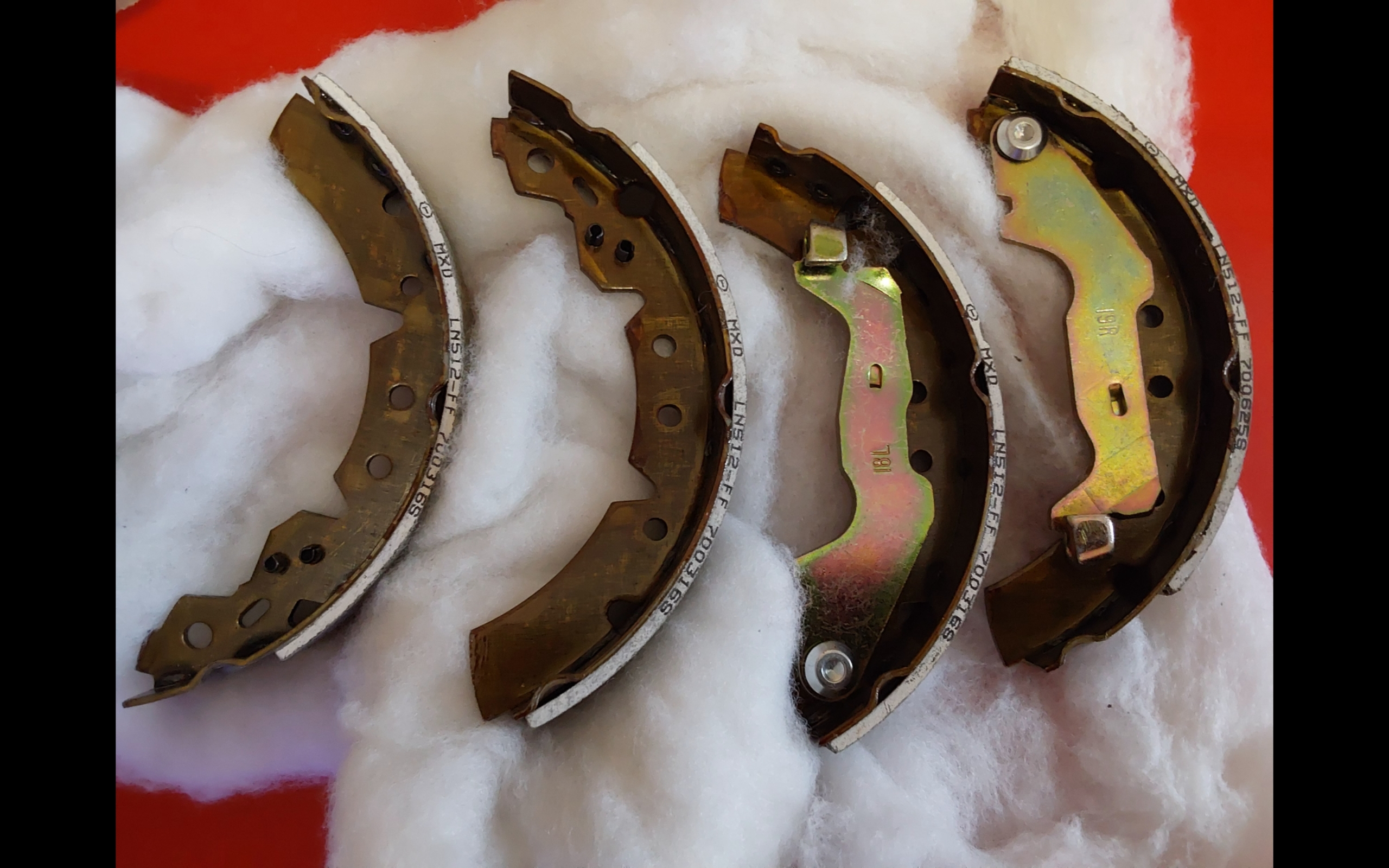

Если по vin-номеру то колодки должны быть вот такие;
Screenshot_20240125-112159_Gallery.jpg [ 1.6 МБ | Просмотров: 4718 ]
Screenshot_20240125-112148_Gallery.jpg [ 1.46 МБ | Просмотров: 4718 ]

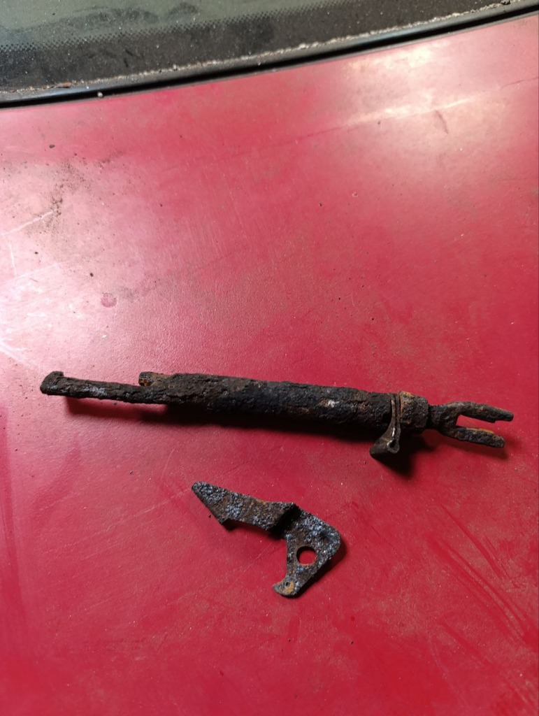

Да, TRW. Всем спасибо.

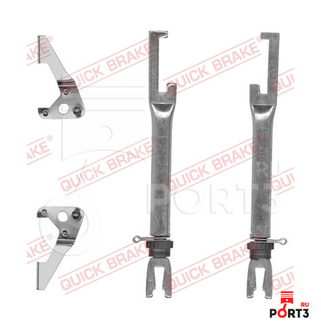

Возник другой вопрос: какие распорки (Саморегулятор тормозных колодок) барабанов можно приколхозить (или есть аналогов другие варианты)? А то оригинальные весьма дорого. Что-то слышал, что от логана можно поставить)
Подойдет ли QUICK BRAKE 102 53 011? Просто много где видел, что берут WP, так они тоже под мерседесы)
Комментарий к файлу: Вот что с моим...
imgonline-com-ua-Resize-ofM2PHoAR9xrWvT.jpg [ 162.31 КБ | Просмотров: 4631 ]

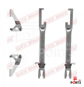

Добрый вечер. У меня другой номер от QUICK BRAKE 10253015. Откуда то себе копировал, но в руках не держал. Поэтому подходят ли не скажу, но по виду более похожи на наши, чем в вашем артикуле.
10253015.jpg [ 37.81 КБ | Просмотров: 4555 ]
п.с. можно по оригинальным номерам на Дроме поискать.

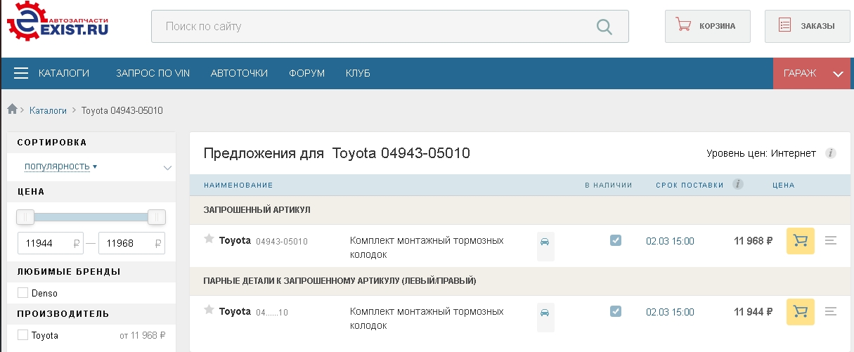

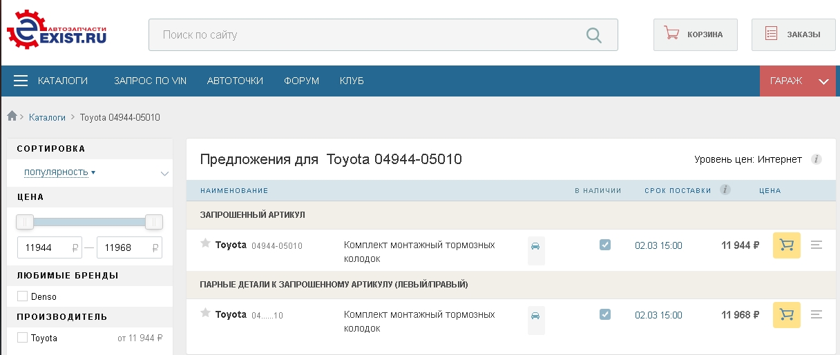

Скриншот 31-01-2024 082417.jpg [ 182.41 КБ | Просмотров: 4483 ]
Скриншот 31-01-2024 082401.jpg [ 183.29 КБ | Просмотров: 4483 ]
