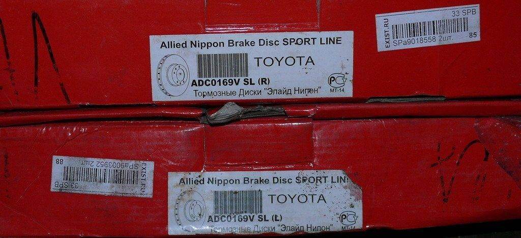

Маньяк78rus писал(а):
хочеться Нипод, до сыкатно из-за нареканий в последнее время !

СообщениеДобавлено: Пт июл 03, 2009 10:38 am
Зарегистрирован: Пт мар 21, 2008 3:59 am
Сообщения: 396
kostolom
Кто-то писал в начале темы что ему их протачивать пришлось, у кого-то вибрации появились на скорости 80-100.....
Да и самое интересное....вчера был на экзисте задал вопрос, а как они отличают диски правый от левого(имелось в виду SL) ??? манагер был в ступоре :D
если без проточки,то какая разница,левый правый,на счет моих,не знаю,у меня все нормально,тут на днях тоже посоветовал тормозные тросики NK на корона форуме,чел один отписался что фигня,у меня все как часы,мож подделывать начали,сейчас все подделывают гребанные китайцы,нам на камаз рабочий воткнули стекла,мля все плывет и менять не хотят,глаза о...вают,яб руки отрезал таким ублюдкам,которые такую продукцию производят
СообщениеДобавлено: Пн июл 06, 2009 3:20 pm
Сообщения: 1935
Репутация: 60 [ ? ]
Маньяк78rus
вот фото обоих дисков:
+P1290079.jpg [ 147.16 КБ | Просмотров: 8485 ]
