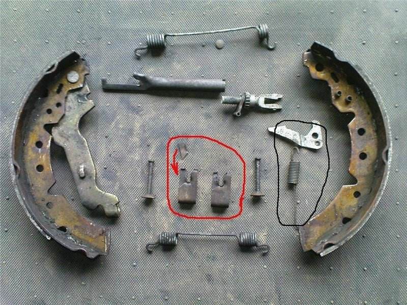

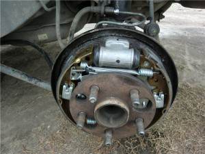

Ё моё... сегодня пришли новые колодки, полез их ставить. Снял и офигел, на правом барабане отсутствовал рычажок саморегулировки вместе с пружиной, то что обведено чёрным на фотке. Пружина возврата изогнута и растянута. На левом барабане оборван тросик ручника и механизма саморегулировки вообще нет. Это просто пипец :o Как так можно относиться к тормозам??? Уж что-что, а здесь всё должно быть по феншую, без вариантов... Ищу ремкомплект барабанов.
-88693455 (1).jpg [ 171.61 КБ | Просмотров: 16172 ]
чет они выглядят далеко не новыми или хранились долго и в сыром сарае

Эту фотку я вытащил из этой же темы, чуть выше.. просто для примера))

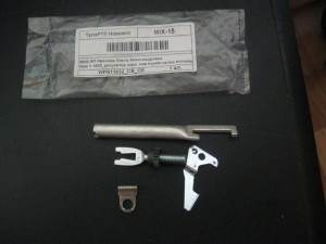

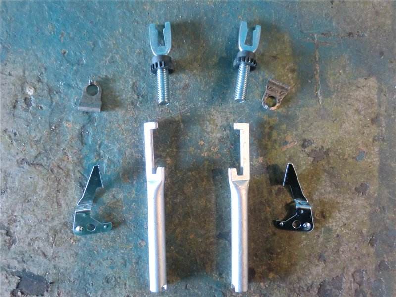

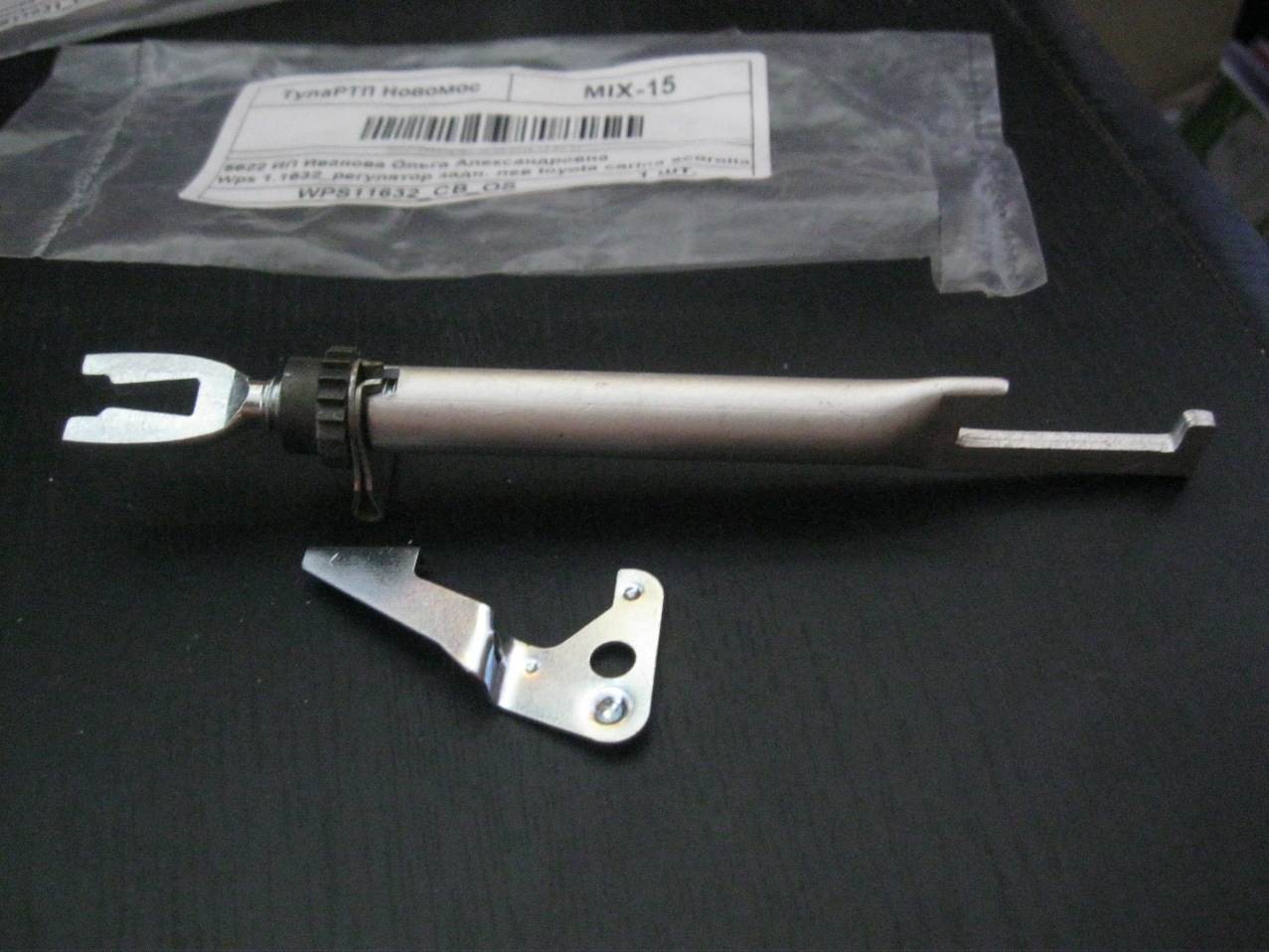

 Заголовок сообщения: Re: Задние барабаны
СообщениеДобавлено: Пн окт 12, 2015 1:18 pm
vasilver писал(а):

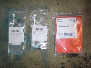

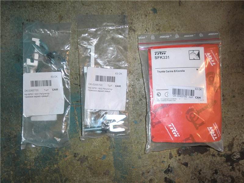

Интересно, эти регуляторы с рычажками или нет?
приду домой скину тебе фото того, что там лежит в комплекте (я себе их ставил)
И мне скинь, пожалуйста!
СообщениеДобавлено: Вт окт 13, 2015 9:49 pm

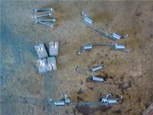

Пожалуйста:
IMG_3383.JPG [ 362.84 КБ | Просмотров: 16048 ]
IMG_3385.JPG [ 363.46 КБ | Просмотров: 16048 ]

Sanchis85
Спасибо!
Комплект монтажный тормозных колодок (Lucas) TRW SFK 331
А фото этого комплекта есть?

СообщениеДобавлено: Ср окт 14, 2015 12:29 am
Виталичек
вот картинка с интернета. в реальность он абсолютно такой же.
единственный "минус" этого комплекта - там нереально тугие пружинки, я когда в первый раз их одевал чуть не родил прямо в гараже ))))
хотя скажу честно, работают барабаны без нареканий

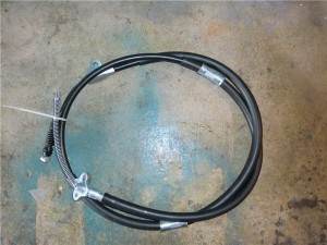

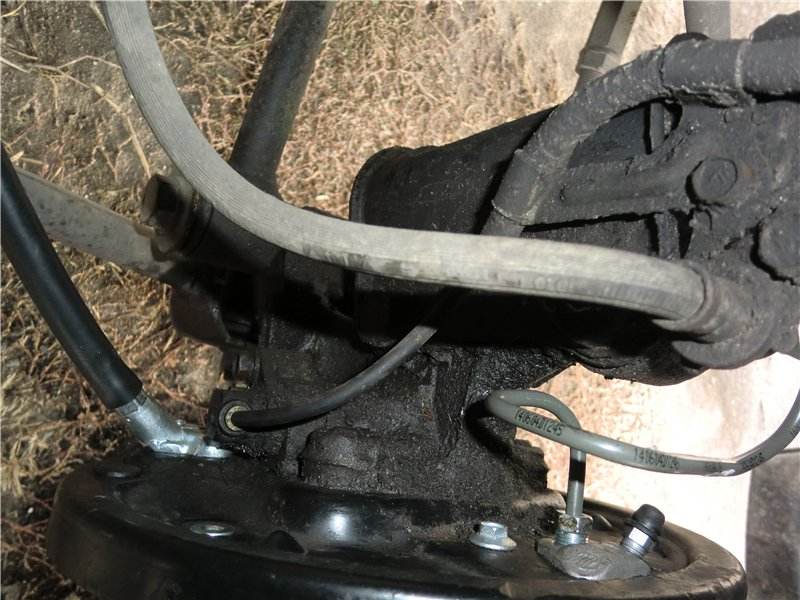

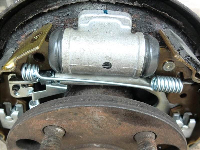

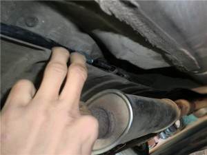

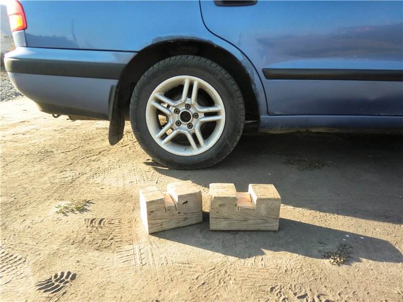

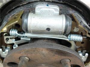

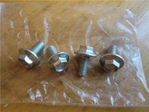

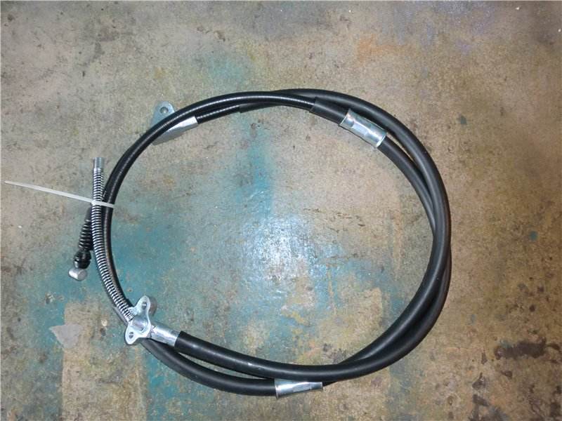

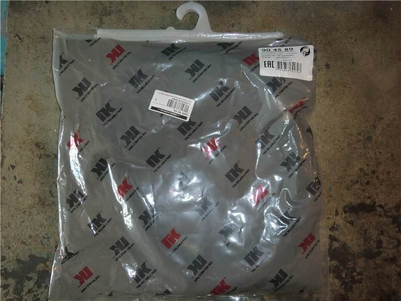

Ну вот почти разобрался с задними тормозами. Две недели делал :)
Снял барабаны, колодки стёртые. Заказал и ждал три дня. А так-же заказал сгнивший левый трос ручника. Пришли колодки, поехал ставить, а там пружинки все проржавели. Заказал. Ждал два дня.
Поехал ставить, разобрал, левый колёсный цилиндрик заклинил. Попытался его снять и в результате все болты послизало. С горем пополам маленькой болгаркой его срезал, вместе с тормозной трубкой, которую тоже не смог открутить. Настолько там всё приржавело. Заказал цилиндрик и трубку. Ждал еще три дня. Поехал всё поставил. Прокачал тормоза и залил синтетическую тормозуху TRW. Спасибо брату, что купил мне литр тормозухи за 500 рублей :o . Ну да ладно. Сейчас уже проехал 200 км и могу сказать, что результатом доволен. Тормозить стала не столько лучше, сколько быстрее. Раньше педаль на половину проваливалась и только тогда начинались тормоза. Теперь почти сразу схватывают. Только вот пока не разобрался с ручником. Левый барабан блокируется, правый крутится свободно.
вот фотки)
цилиндр 1050р.
ремкомплект цилиндра 270р. Не подошел мне.
ТРубка тормозная 340р.
Трос 500р.
Монтажный комплект 670р.
Регуляторы тормозов 900р за два.
Колодки кашияма 1050р.
тормозуха TRW 500р.
Итого : 5280... это друзья три раза :o Дорого мля стало содержать иномарку...

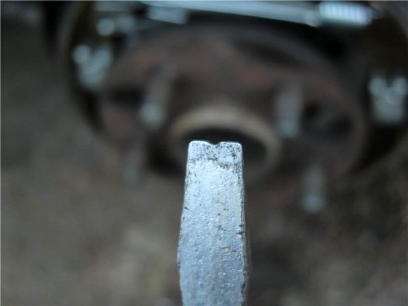

Комментарий к файлу: Ну и на последок помошница в ремонте-проточенная отвертка
