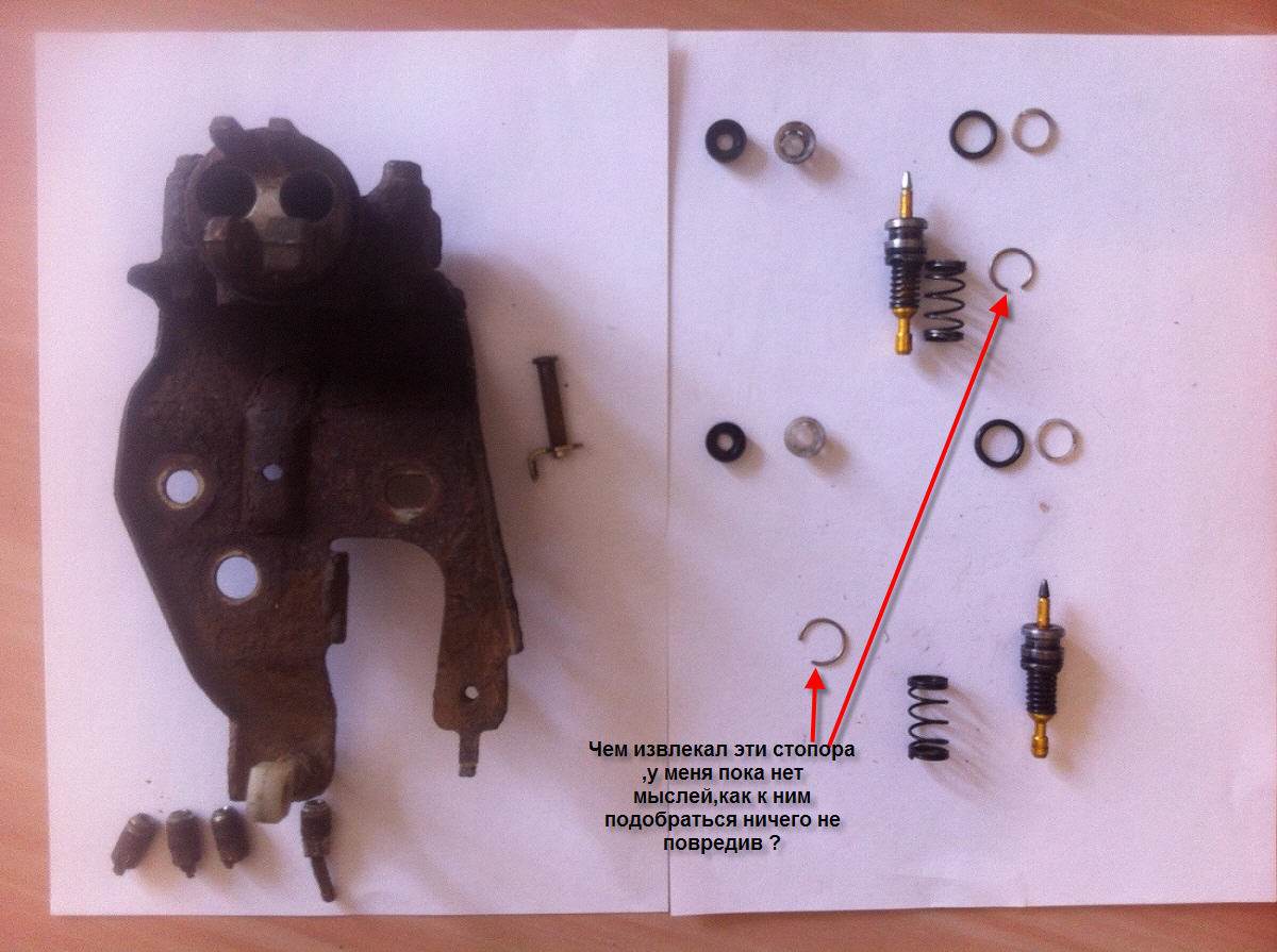

чего тут еще разобрать, открутить?

если штоки (2 шт которые с пулькой сверху)ходют вниз-вверх без заеданий -ничего ,только промыть в обе стороны тормозухой при открытых клапанах (поднять и зафиксировать,можно по одному)
если прикорели намертво-разбирать,смотреть или купить заведомо рабочие .мне попались прикипевшие в усмерть,еще не разбирал

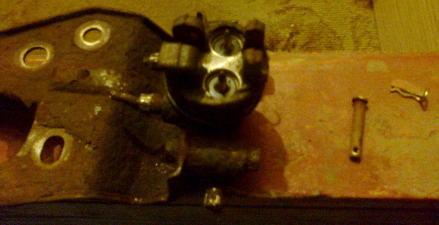

спасибо! еще сутки отмачивал. зашевелились.

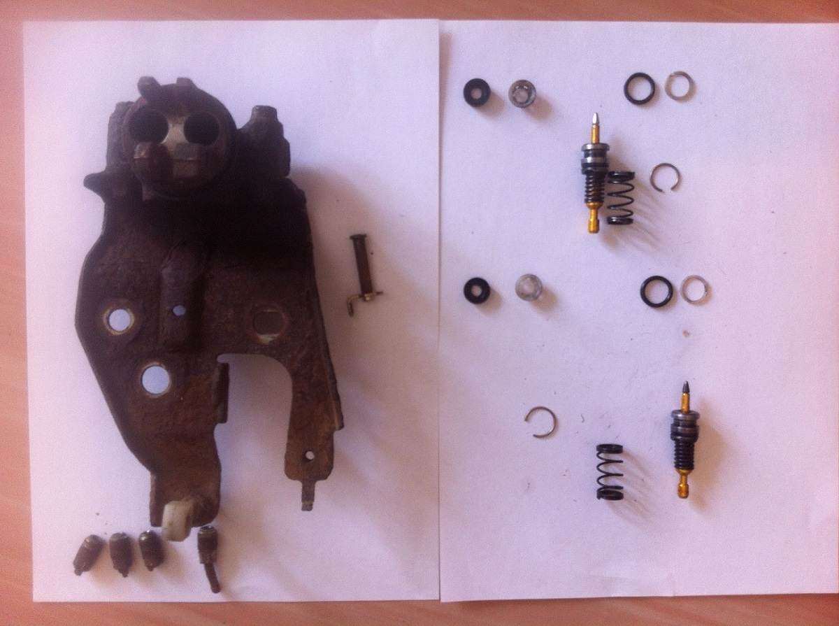

в поршне ещё разобрать что-то или достаточно ? смажу красной из ремкомплекта суппортов.

ничего .

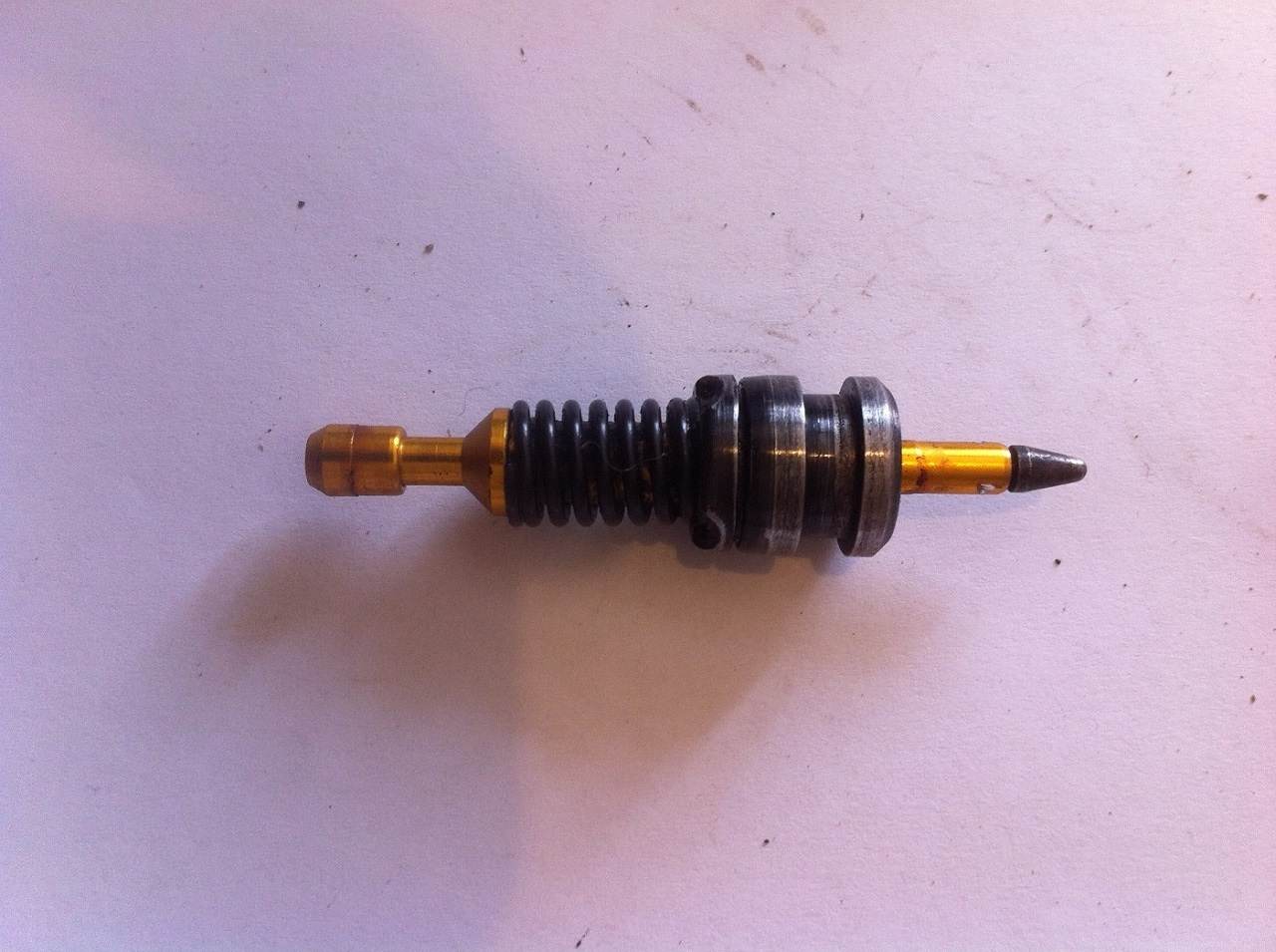

вопрос :

извлекал обычной плоской отвёрткой. так-как поршни заклинило ржавчиной в верхней точке стукнул по ним молотком через трубку 3/8 и они замерли внизу. тонкой мм 4 отвёрткой в центр стопорного надавил и шляпкой гвоздя выдернул. плоскогубцами за шток вытянул... с трудом, от керосина набухли сальники.

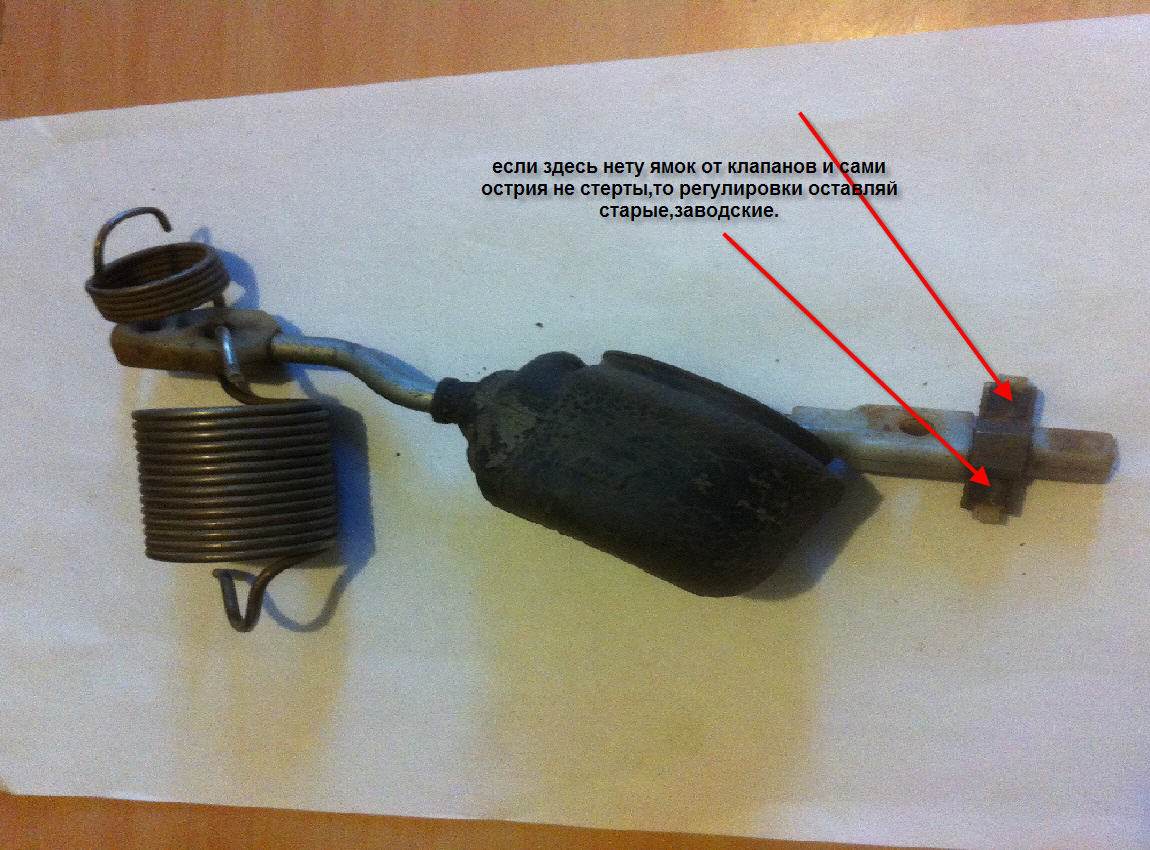

коромысло забыл выложить. на планке выработки нет. на пыльнике фирма AISIN .

--если здесь нету ямок от клапанов и сами острия не стерты,то регулировки оставляй старые,заводские.
