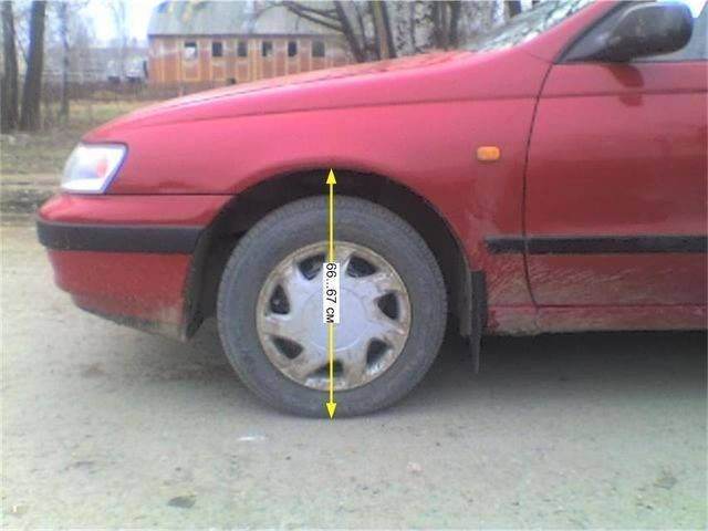

Кто себе уже установил пружины от 2110, 12. Замерьте, пожалуйста клиренс спереди.

XaMillion, от кель до кель?

sedoy2000
К примеру, можно померить расстояние от арки до колеса, и померить расстояние от днища в районе брызговика до земли.

XaMillion, так пойдёт? Если что-то снизу померять, то это позже... С этими огородными делами присесть некогда... :(
p.s. Колёса и диски стандартные...
08_05_09_1917_150.jpg [ 35.32 КБ | Просмотров: 10082 ]

sedoy2000
Благодарю, Спасибо!!!

sedoy2000
Лучше замерий расстояние от крыла до центра колеса.
До земли не очень гуд... так как резина может быть разной высоты, диаметра, да и просто перекачено, либо недокачено. :)

Олег, ага.. только уже завтра. :)

sedoy2000
Ну я понял, что стандартные... вот только у меня 205/60/R15. :)
38...38,5
