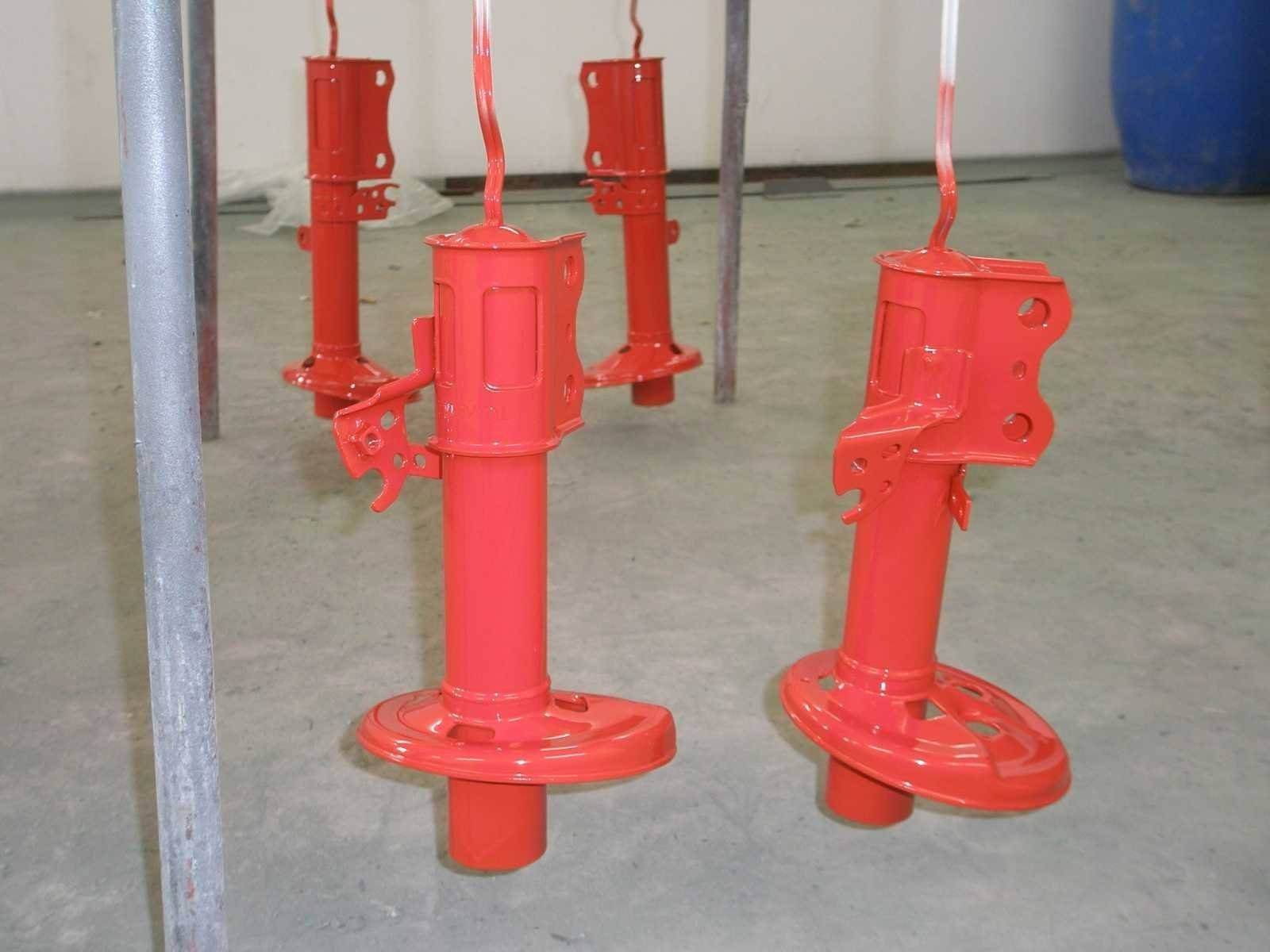

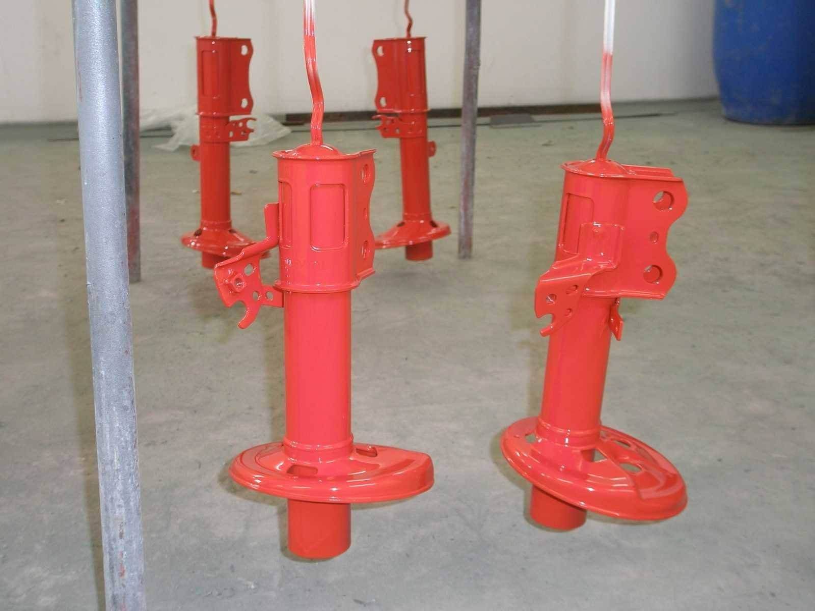

У меня уже пошел процес установки, корпуса старых оригинальных стоек уже выпотрошены, обрезаны и просверленны. Сегодня едут на пескоструйку, потом покраску. Все должно быть в лучшем виде!
Фотки попытаюсь выложить.
Комментарий к файлу: Проффесионально покрашенные корпуса.

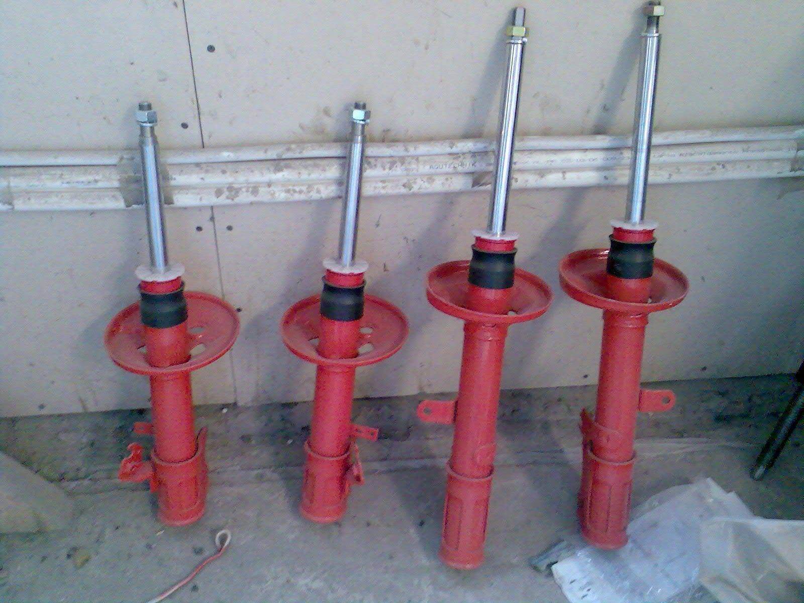

Уже собранные и подготовленны к установке, корпуса с картриджами KONI.
(немного припылились в мастерской)
