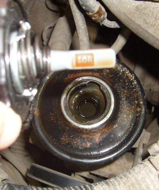

пены нет, не побелела. :( , попробую сейчас сфоткать и выложить фото сюда, еще сейчас масла капну на бумажку. По поводу шипения если выкрутить руль до конца на стоящей машине у всех так или только у меня?

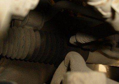

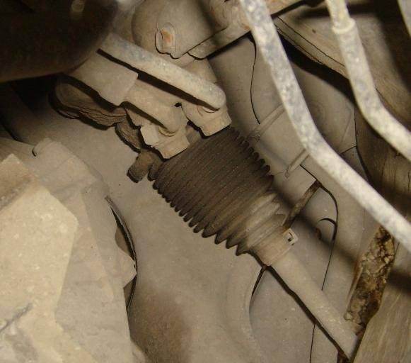

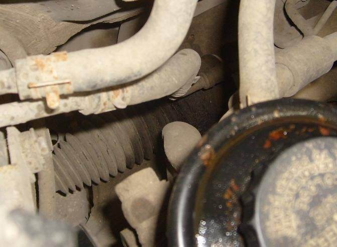

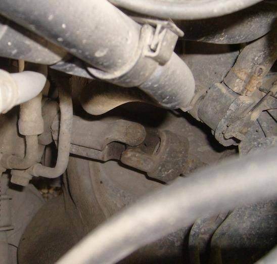

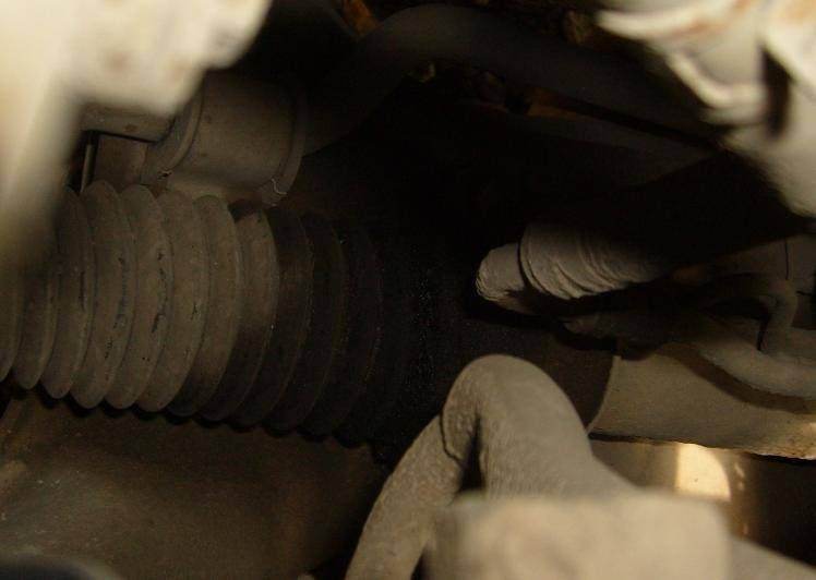

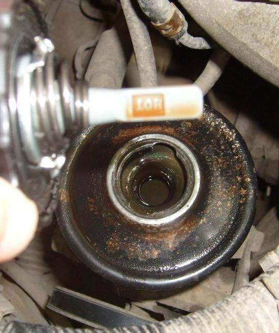

СообщениеДобавлено: Ср июн 03, 2009 5:18 pm
Сообщения: 974
при детальном рассмотрении под капотом выявлено теще вот что на фото видно :cry:
еще фото
фото
Комментарий к файлу: масло как я и предполагал не менялось,все в черных точках.
S7300005.JPG [11.07 КБ]
Комментарий к файлу: масло не белое и не пенится
S7300012.JPG [ 57.97 КБ | Просмотров: 9068 ]
Комментарий к файлу: вот она беда, что делать?
S7300013.JPG [ 39.33 КБ | Просмотров: 9067 ]
Комментарий к файлу: таже беда но под другим углом
S7300016.JPG [ 29.61 КБ | Просмотров: 9075 ]
S7300017.JPG [ 35.7 КБ | Просмотров: 9070 ]
Комментарий к файлу: это карданчик?
S7300021.JPG [ 34.95 КБ | Просмотров: 9074 ]

СообщениеДобавлено: Ср июн 03, 2009 5:35 pm
Зарегистрирован: Вт мар 25, 2008 8:49 pm
Сообщения: 146
Откуда: Выборг
Мдя.... Плохо дело... :( Ремонт рейки

СообщениеДобавлено: Ср июн 03, 2009 5:38 pm
Сообщения: 974
все таки это рейка, кто нибудь ремонтировал ее? сколько это стоит? или проще новую купить?
была Toyota carina e hatch
год 1994
двиг.-4А-FE не LB
мощ.107л.с АКПП, Англичанка,
Зарегистрирован: Пн янв 05, 2009 12:01 pm
Сообщения: 210
Ну масло конечно грязное ппц, должно быть розавокрасное, у тебя коричнево грязное, а вот по поводу пыльников на рейке то что они в масле говорит что рейка подтекает, но не критично у меня вообще жестко текла что у тебя не наблюдается, НО! если масло заменишь скорее всего рейка потечет очень жестко!
"это карданчик?"
Да это он самый.... но не обз менять его весь, может там просто крестовина загнулась..... попшикай ВД40 и покатайся если улучшится мой те совет поменяй крестовину а на жидкость забей, потому-то потом денег отдать придется тисяч15 если не больше....
Карина Е 1997г 1.6 4a-fe CDX седан англичанка:)не lb

СообщениеДобавлено: Ср июн 03, 2009 5:51 pm
Сообщения: 210
Lex@84
а какой город? и уходит ли жидкость из бочка, если нет то можно ездить так еще год, сам ездил с грязным маслом( когда не знал какова цвета должно быть) и все норм было, потом случилось что карданчик начал хрустеть и руль хренова поворачивался, ну мы с девушкой по дурости и не знанию поехали в тойотавский сервис, там отдали 3000 за диагностику, сказали что крестовина и типо она меняется тока с карданчиком, ну мы и поменяли:) с карданчиком:) (тут про это есть тема)
так вот, нам потом сказали что пора бы масло в гуре поменять, хотя масло не уходило а когда поменяли корданчик и руль норм крутится начал, потом мы сами поменяли масло и тут началась волокита, потекла рейка, потом насос сломался.... так что делай выводы.
а насчет крутить, так у меня тоже когда корданчик навернулся не возможно крутить было.

СообщениеДобавлено: Ср июн 03, 2009 5:52 pm
Сообщения: 146
Откуда: Выборг
конечно и в карданчике может быть вся болезнь, если жадкость не уходит. Я менял только креставину. Колхозничал и ставил от ТАЗ 2105 или 07, точно не помню. Этот вопрос тоже где-то уже разбирался. Уже почти год. Нареканий нет! А жидкость может не уходить, если насос не качает например....
