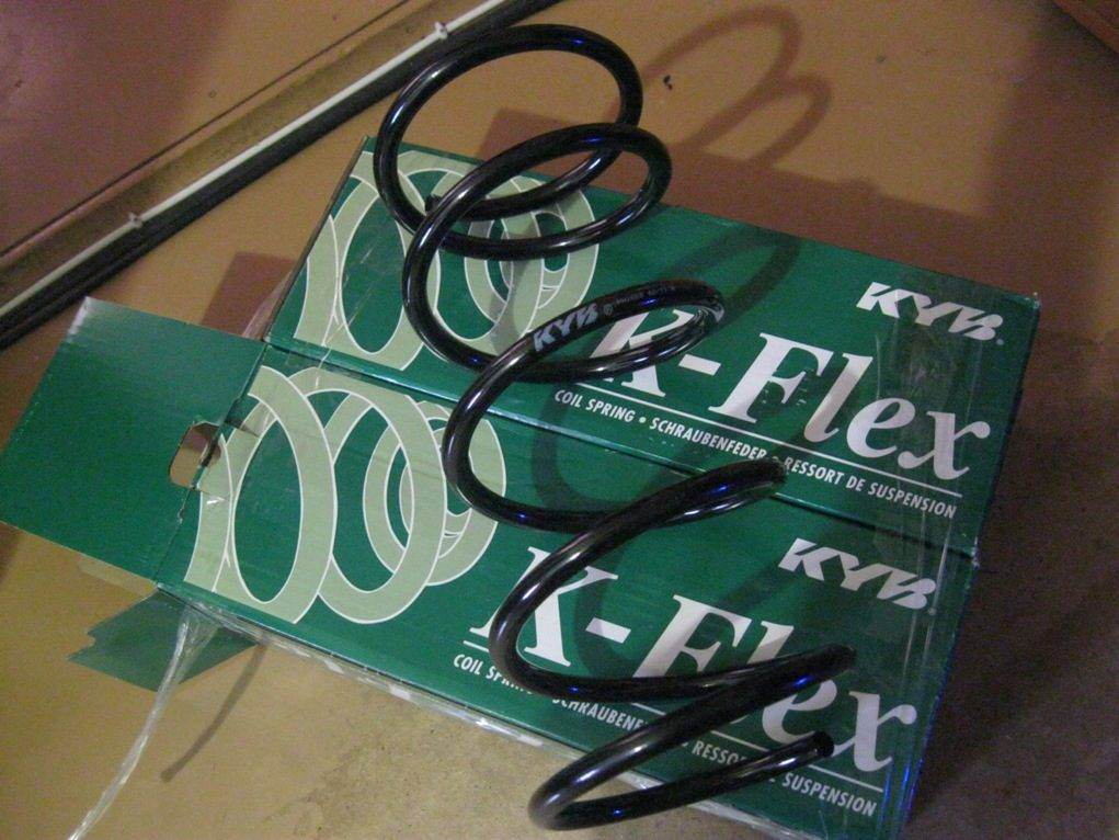

я сейчас на перед взял Каябу RA 1608. скоро буду ставить, посмотрим что да как
Вотя себе заменил по кругу и аммо и пружины, всё KYB , но вот прикол, морда стала выше а зад ниже!!! :du_ma_et:

Gerhard Fon Zwishen
так может у тебя раньше сзади стояли пружины сарая - усиленные?
какие на зад и на перед ставил каябовские?

Gerhard Fon Zwishen
Какие уже не скажу, коробасы были выкинуы сразу после установки! помню что коробки зелёные были :D !!!
Да леший его знает, передние были ломаные, а задние не похоже что от сарая стояли, вот я думаю что передние усиленные, т.к. я заипался их сжимать что бы поставить. а задние встали то без проблем!

такие?

такие?
Вроде на передние похожи!Коробасы точно похожи! :D
