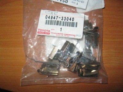

как правильно называются пластинки, которые держат колодки в скобах !? по 4шт на каждую скобу … и номер , если есть у кого ! спасибооо…

04947-33040 ты об этом?

не темни, пальцем покажи...

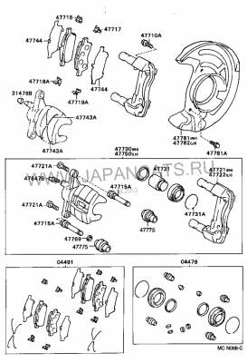

endY
Заходишь в Экзист и смотришь что надо...
47716-33010 - 162=
47716-33020 - 86=
47717-33020 - 65=
47717-33010 - 87=
CImage.ashx.png [ 203.07 КБ | Просмотров: 7708 ]

СообщениеДобавлено: Пт авг 16, 2013 10:57 am
1.JPG [ 265.34 КБ | Просмотров: 7701 ]
2.JPG [ 262.92 КБ | Просмотров: 7701 ]

большое спасибо что разжевали !
саня, твои с пружинками идут в комплекте ?

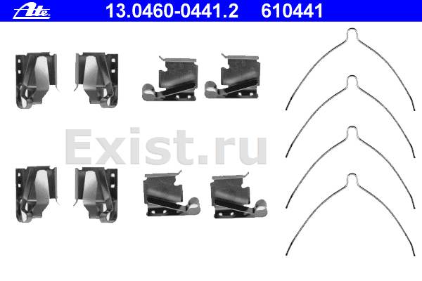

Toyota 04947-33040 Ремкомплект монтажный тормозных колодок - 982= Экзист
Ate 13.0460-0441.2 Комплектующие, колодки дискового тормоза - 1.739=
img.jpg.png [ 40.28 КБ | Просмотров: 7688 ]

поторопился с покупкой пружинок походу я :( 400р на ветер :( лучше бы конечно такой комплект приобрел

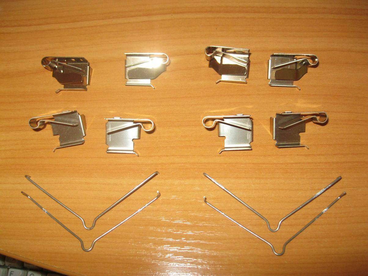

Если ты про эти "усики" - противоскрипные сокбки или как то так они называются - то да конечно, на фото - полный "Монтажный комплект тормозных колодок".
ну тут судя по всему они вместе с колодками, ценник то не гуманный за одни только скобки!

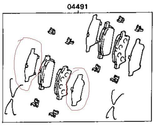

Товарисчи, если нет противоскрипных пластин - это сильно важно?
Просто надумал менять колодки с дисками, заглянул на старые что стоят - а пластин нет :ne_vi_del:
Пластины.jpg [ 52.19 КБ | Просмотров: 7510 ]

Alexzhuk
У меня тоже нет. Ничего не скрипит и не свистит.

Вчера поменял диски и колодки!!! Пластины не ставил для меня это не принцепиально)))) Не чего не скрипит))))

У меня тоже нет и не скрипят. Просто думал большой смысл в них или нет. Вроде ясно.
