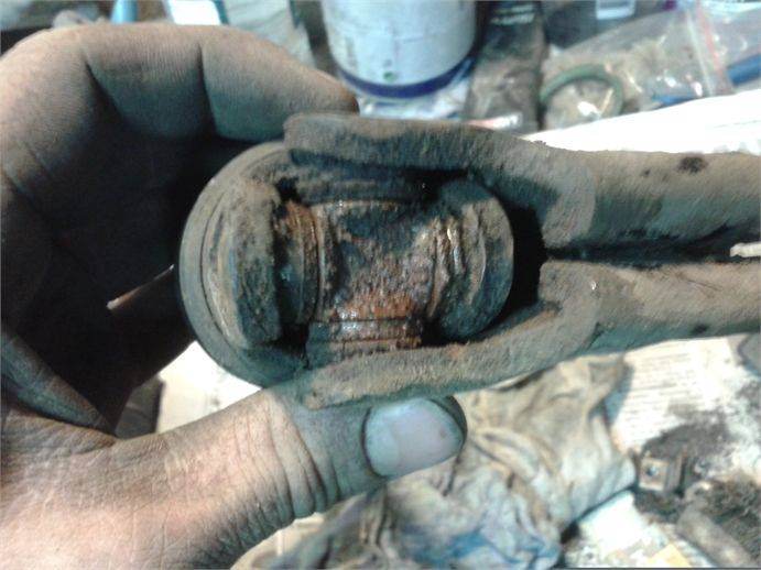

Всем здраствуйте. Сидел 40мин. читал эту тему с начала до конца. У меня похожая проблема как и у Danik_
Была разбита передняя подвеска,думал из-за неё у меня начал туго крутится руль. Шумов,свистов со стороны ГУР не было.
Накопил денег,перебрал... Ни чего не поменялось. Купил жижу Castrol Dextron III,поменял. Тоже ничего...
Прочитал про карданчик описанный выше. Неужели из-за него надо прикладавать столько усилий,чтобы вертеть руль!? Он у меня даже назад не возвращается.
P.S. Знакомый сказал,что нельзя долго держать руль до упора,а зимой после того как сделал себе ручник,уж очень я любил в повороты под углом заходить. Могло ли это повлиять на эту проблему? Чуть не забыл,руль онинаково крутится,что на домкратах,что на земле...
да, так и есть. Можешь купить крестовинку от классики для карданчика. Поменять её, набить литола и зачехлить в пыльник рулевой от ОКИ). Будет тебе счастье). Для проверки пшикни ВДшкой на крестовинку карданчика, если руль пойдет легче, то смело меняй.
непонятно, легко крутится или тяжело? На вывешенных колесах с заглушенным двигателем руль крутиться чуть ли не от пальца очень легко.
Если на заведенной машине руль крутится на вывешенных колесах туго - то тут скорее на насос ГУРа грешить стоит.

Вот какая сегодня ситуация произошла - Весь день лил дождь,в городе стало много глубоких луж. Т.к. везде опаздывал,скорость перед ними не сбавлял (кроме тех где идут люди), и постепенно руль стал крутится как по маслу.
Быстренько приехал домой,загнал в гараж и из под ямы разглядел карданчик,который весь был сырой.

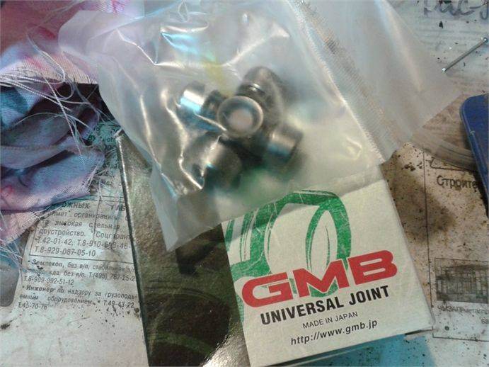

Позвонил соседу на работу,что бы подобрал мне такой же карданчик (благо у него свой магазин по запчастям для иномарок) и вечером он был у меня уже на руках.
Успел только разобрать. На сырую работает нормально,но с люфтом. Просушил феном и его стало клинить во всех положениях.

ВиталикR
ты давай карданчик как поставишь (не поленись его в чехол рулевой от ОКИ со смазкой обильной запихать) и проверь как крутиться будет руль. Потом думать будем.

Ребята! О чудо! Ко мне вернулась иномарка! :ya_hoo_oo: Собрал сегодня вечером всё на место (раза в три быстрее чем разбирал) и руль начал крутится от прикосновения мизинца :D .
Забыл купить пыльник от Оки,но покопавшись в гараже нашёл от своего старенького КАДЕТА пальник на рейку,его и примонстрячил.
Вот только не могу понять... Почему после всей этой операции,(замена жижи и крестовины) вырос холостой ход? Такое ощущение,что Гур мешал движку работать.
При кручении руля поднимается 1200об. А при рабочей температуре движка,без фар и печки,холостой 1000об стал. :du_ma_et: Как это связанно,ума не приложу.
Проверял жижу - не пенится,чистая,уровень как в литературе. Думал исправить эту акказию путём регулировочного винта холостого хода. Выкрутил его вовсе,а резульната не дало.
Вот думаю может зажигание позже поставить? Дык,она на разгоне наверно тупить будет...
