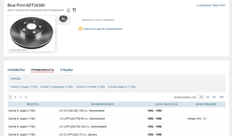

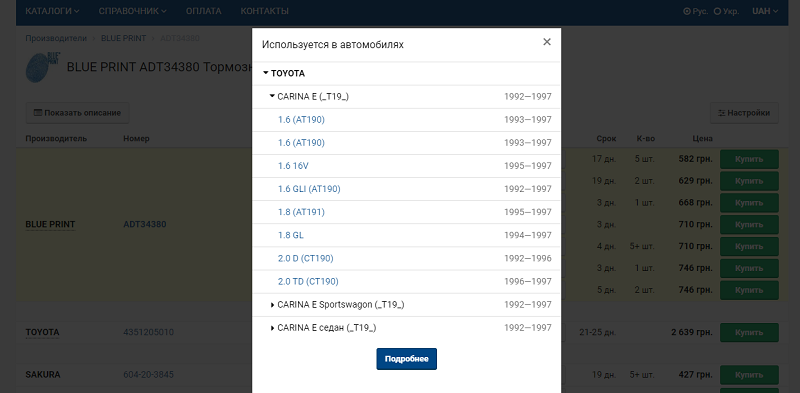

а кто в курсе 28 диск встанет на 25 суппорт???
 Заголовок сообщения: Re: Тормозные диски Carina E
СообщениеДобавлено: Пн апр 27, 2020 9:37 pm
Сообщения: 1652
Откуда: Московская область
Репутация: 49 [ ? ]
Двигатель: 4А-FE/7AFE
Нет, не встанет. А 25 диск встанет на 28 суппорт, но при износе колодок поршень выйдет из цилиндра до предела...:)
СообщениеДобавлено: Пн апр 27, 2020 9:57 pm
Сообщения: 338
Откуда: Украина Харьков
Машина: carina-е 93г
Двигатель: 1.6 4A-FE LB
Mangalor писал(а):
вот почему спрашивал!!
под этим номером диск на 28
