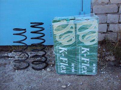

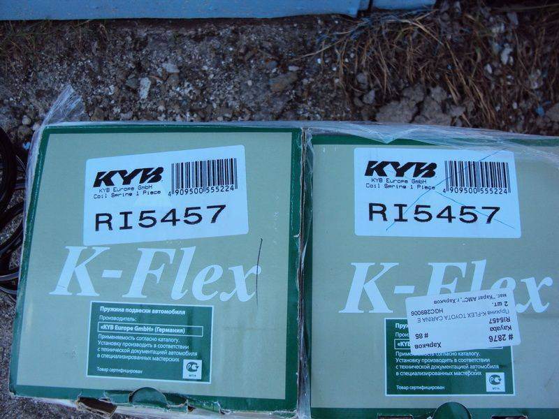

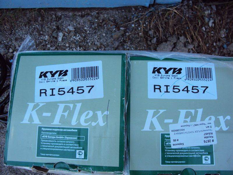

Я в прошлом году поставил задние Kayaba RI 5457, от вагона.
Зад приподнял, но зато при большой загрузке выравнивается.
Особой жесткости не почувствовал.
На фото разница между пружинами и клиренс на машине.
Комментарий к файлу: старая и новая пружины
36.JPG [ 252.07 КБ | Просмотров: 11941 ]
Комментарий к файлу: номер
37.JPG [ 206.92 КБ | Просмотров: 11941 ]
Комментарий к файлу: клиренс
DSC02441_новый размер.JPG [ 227.46 КБ | Просмотров: 11941 ]

Согласен, но у старых диаметр прутка 11,1мм, а у новых 11,9мм.
