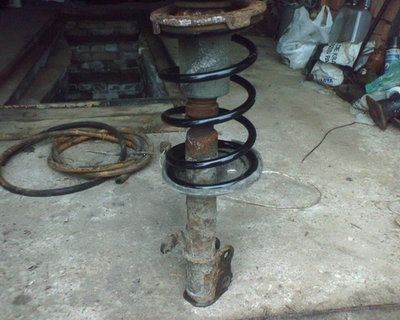

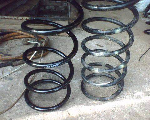

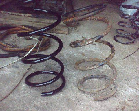

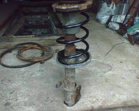

Хочется надеятся,что закончилась моя эпопея с пружинами передними.Выкинул я вазовские(надоело пузом шоркать по колее),воткнул содраные у Санчиса каябы RA1608.Ух,наконец почувствовал себя нормальным человеком,которому колея глубокая не помеха:
Комментарий к файлу: в сравнении с вазовской
фото015.jpg [ 86.58 КБ | Просмотров: 9296 ]
Комментарий к файлу: в сравнении со стоком
фото016.jpg [ 85.64 КБ | Просмотров: 9296 ]
Комментарий к файлу: собрано!не вазовских между витками палец едва влазит
фото017.jpg [ 78.48 КБ | Просмотров: 9296 ]
Комментарий к файлу: результат,это тока выглядит так,на самом деле между центром колеса и аркой всего 37 см.
фото019.jpg [ 66.12 КБ | Просмотров: 9296 ]
 Заголовок сообщения: Re: Пружины в стойки.
СообщениеДобавлено: Сб мар 09, 2013 10:18 pm
Как мало человеку надо для счастья! :) А ведь это самые короткие пружины...
Не-а,на фото видно,что они длиннее стока,вернее у них на виток больше,кажись.Длина у них 349,а у стока 337.(сказ про новые).Так что всё нормально там по высоте.
Сколько сток мне не ведомо, поскольку в каталогах такого параметра не нашел. А вот неоригинал в каталогах встречается примерно такой расклад: 349, 365, 387, 388. Я это и имел ввиду...

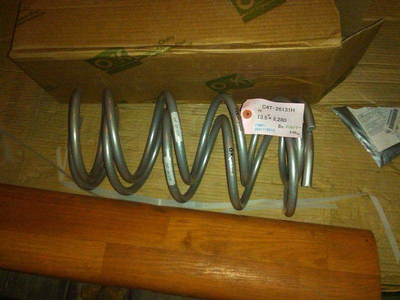

Алексей60 писал(а):
Кста, заказал OBK, придут выложу параметры(хоть одних), а то на них вообще ничего.... и ни где
Гыыыы... пришли....
OBK C4T26131H длина 360мм, диаметр прутка 13,5мм !!! фото позже. Это на перед

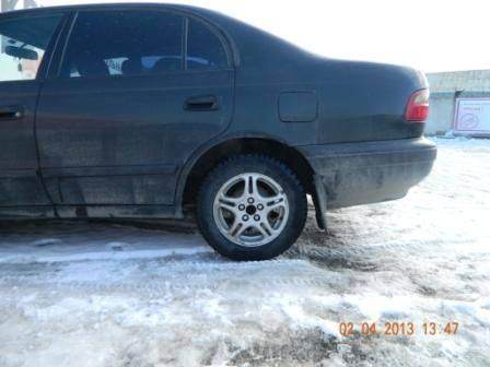

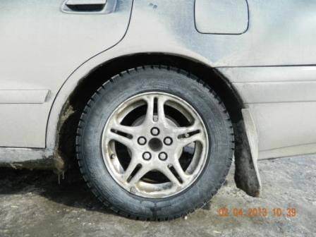

СообщениеДобавлено: Ср апр 03, 2013 7:20 am
Зарегистрирован: Пн сен 19, 2011 5:39 am
Сообщения: 25
Откуда: Томск
Двигатель: 4A-FE не LB

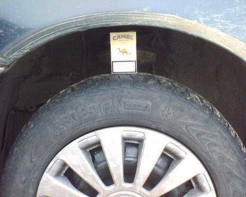

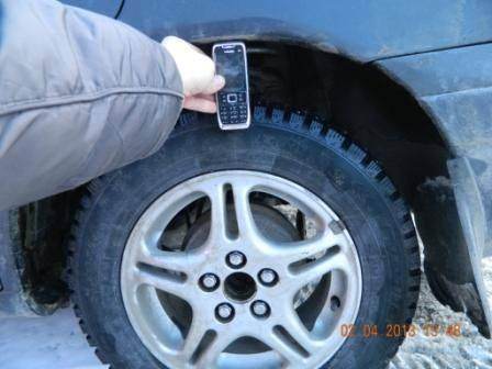

Сильно не пинайте, первый раз делаю новую тему. Модераторы надеюсь на Вашу помощь и понимание.
Начало:
Очень давно хотел поменять задние пружины, перечитал очень много форумов, но однозначного ответа не нашел.
Решил рискнуть.

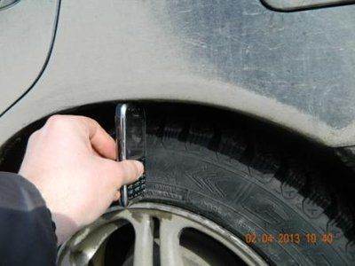

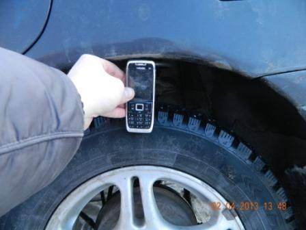

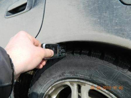

Пружины очень сильно сдали, если на заднее сиденье садился один человек то колесо уходило под арку.
Сам процесс замены описывать не буду т.к. это уже проходили в других тема и не раз.
Результат:
Машина поднялась заметно но не критично, выглядит очень достойно.
Жесткость конечно не как на хондах, но стало на много лучше.
Итого: 2400р.(пара серых пружин)
Комментарий к файлу: Как было.
Изображение 004-4.jpg [ 41.83 КБ | Просмотров: 7779 ]

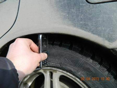

Комментарий к файлу: Для наглядности подставил телефон.
Изображение 007-7.jpg [ 37.83 КБ | Просмотров: 7779 ]
Комментарий к файлу: Машина не нагружена (в баке очень мало бензина, салон и багажник тоже пустые).
Изображение 008-8.jpg [ 37.91 КБ | Просмотров: 7779 ]

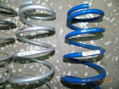

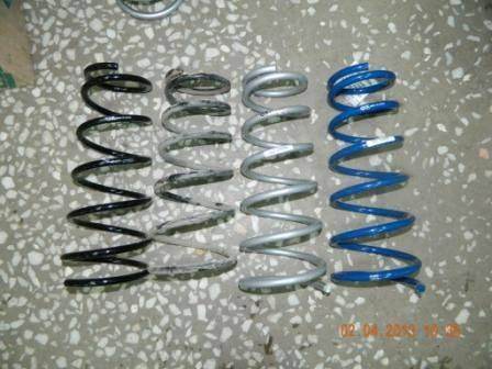

Комментарий к файлу: Попросил в магазине вынести все в наличии OBK на 190.
Черная и грязная это Б/У в гараже нашел.
У синей и серой пружины виток толще чем на черной, но ОДИНАКОВЫЙ.
Изображение 002-2.jpg [ 49.46 КБ | Просмотров: 7779 ]

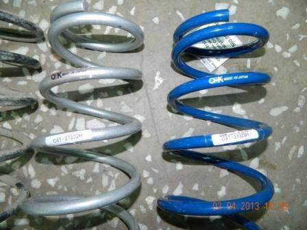

Комментарий к файлу: Даже номера одинаковые!
Изображение 003-3.jpg [ 46.19 КБ | Просмотров: 7779 ]
Комментарий к файлу: Результат!!! (через 2 часа пыхтения)
Изображение 009-9.jpg [ 39.6 КБ | Просмотров: 7779 ]
Комментарий к файлу: И с нова телефон для наглядности.
Изображение 010-10.jpg [ 37.56 КБ | Просмотров: 7779 ]
Комментарий к файлу: Результат очень обрадовал.
Изображение 011-11.jpg [ 42.99 КБ | Просмотров: 7779 ]
