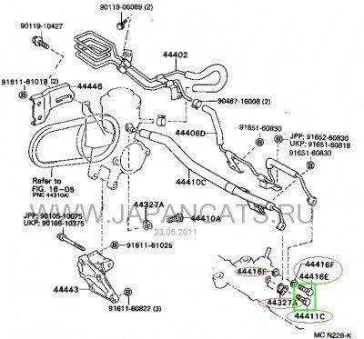

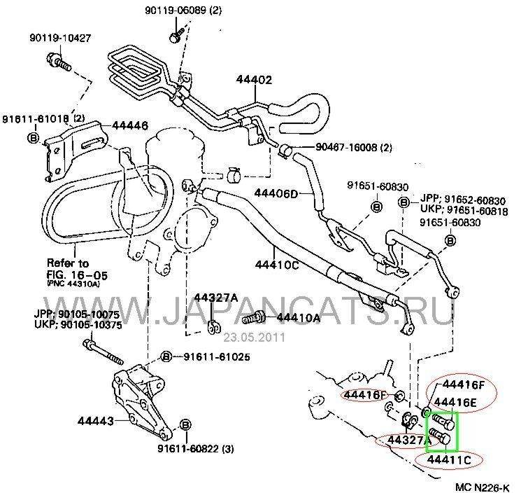

Кто-нить в курсе не универсальные ли штуцеры (которые устанавливаются в корпус червяка) для ZF и Toyoda?

СообщениеДобавлено: Пн май 23, 2011 9:48 am
Сообщения: 1075
они разные по размерам, верхний и нижний, а в какую рейку их вкручивать, в ТОЙОДУ или ЗФ, на важно, подходят они.

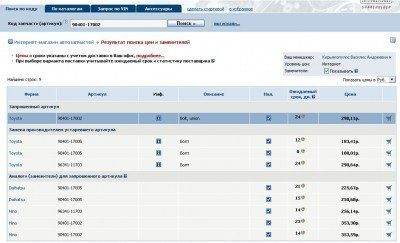

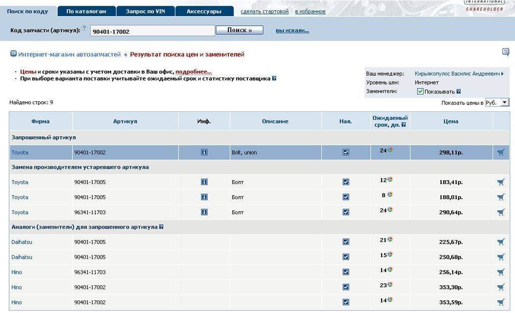

что-то недогоняю я. Вот по данному номеру штуцера (болта) - самого первого, вылезают и другие номера аналоги. Нажимаю кнопочку информации на аналоги - и там выообще другие рейки показаны на автомобили более младшие (новые) и для дроугих реек. Можно ли небоясь заказать этот штуцер и знать что придет то, что подойдет мне на ZF?

СообщениеДобавлено: Пн май 23, 2011 2:53 pm

СообщениеДобавлено: Пн май 23, 2011 3:01 pm
Сообщения: 1075
ну судя по ценнику в магазине, можно и заказать, токарю порой больше отдашь))))

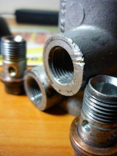

все-таки сорвал резьбу в корпусе червяка. Достал старый корпус, а на нем зазубрины страшные (на фото). Завтра шлифану.
