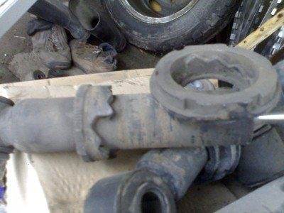

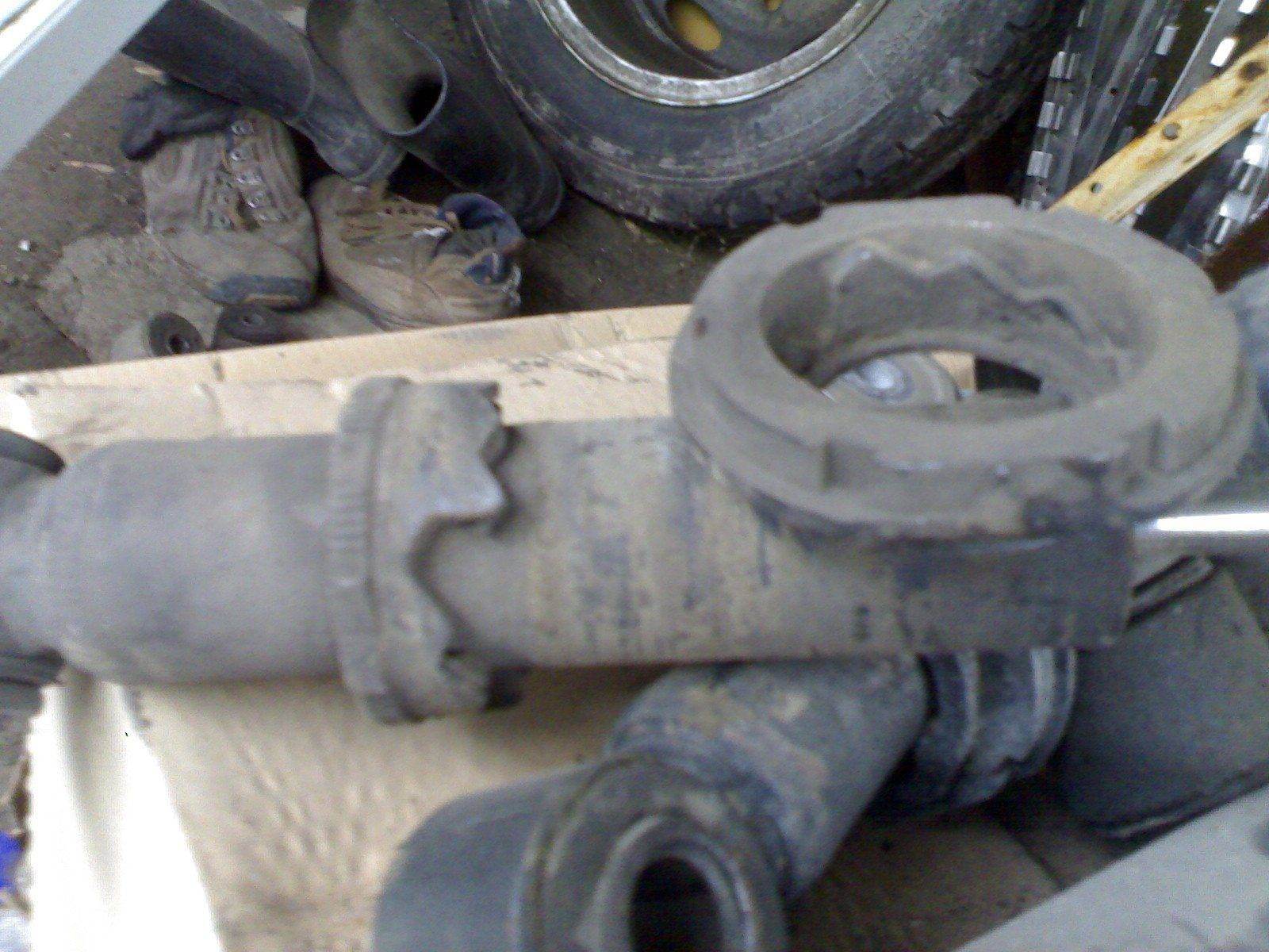

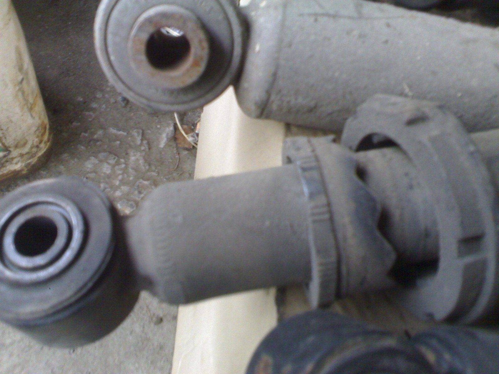

ASH, а как тебе такой вариант
Фото039.jpg [ 318.52 КБ | Просмотров: 6045 ]
Фото040.jpg [ 392.09 КБ | Просмотров: 6044 ]
Виталий Carina E(JPP) AT190L-AEMDKW SED XL 07.1992 4A-FE МКПП

если надумаеш, то это аморты от кабины вольво FH-13, скорее всего идут на выброс в любом вольво сервисе

а денег сколько?

мне надо колхозное подобие колойверов. Когда крутишь гайку, а чашка либо поднимается, либо опускается:)
СообщениеДобавлено: Вт май 03, 2011 2:01 pm
mechanicus
Походу тяжеловато крутить быдет такие под весом авто :D

да я думаю так отдадут, потому-что аморты идут в сборе с регулировочными механизмами, у меня их валяется штуки 4, я отдал-бы, но ты далеко.

а сфоткать поподробее этих зверей можешь?

Что именно, общий вид илипокрупнее и подетально?

все:) и покрупнее и подетально:)

OK, только попозже, сейчас работы много.

Faranos писал(а):
mechanicus
+100500. На мотоциклах такая система применялась давным давно, и то не особо покрутишь. К томуж на машине еще и колеса мешаются....

SaiD
думаю что снять колесо и покрутить гораздо проще, нежели разбирать стойки и менять пружины.

Колесо вывернул, поддомкратил и крути, да и я думаю их не каждый день будут поднимать и опускать.

именно. На природу например выехать или еще куда. :?
Уш больно зубы крупные и шаг болшой какбы назад об крыло с ключём незавернуло :D :wink:
