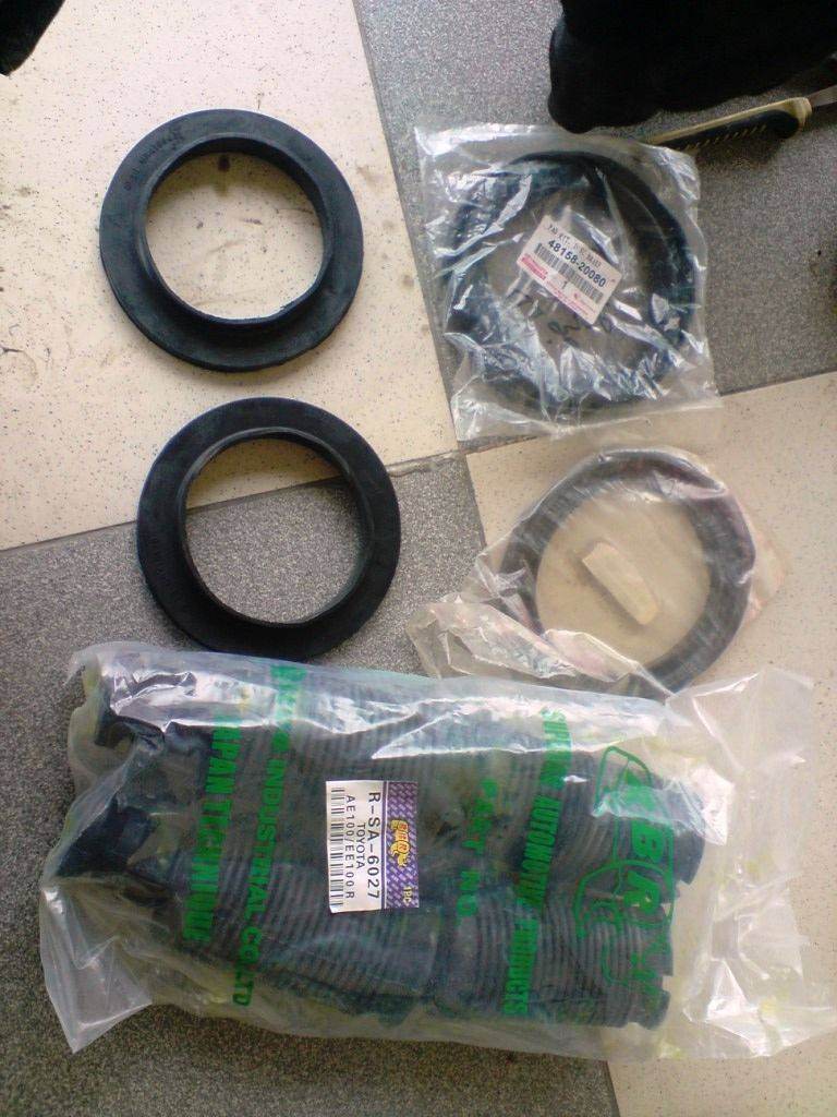

В итоге купил за 16 000 тенге - 3 200 рублей какие-то пружины грубо говоря ноунейм, незнаю для разнообразия (не из-за окраски самих пружин :D )
Так же без вскрытия решил сразу купить все отбойники и всякие там резинки, прокладки :?
Продаваны не додали кое-что но это мелочь, ниже я опишу что именно в картинках,так что лучше учиться на ошибках.

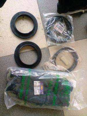

Комментарий к файлу: Расходники, нехватает ещё две резиновые фиговины под пружинами
DSC00479.JPG [ 220.62 КБ | Просмотров: 2937 ]

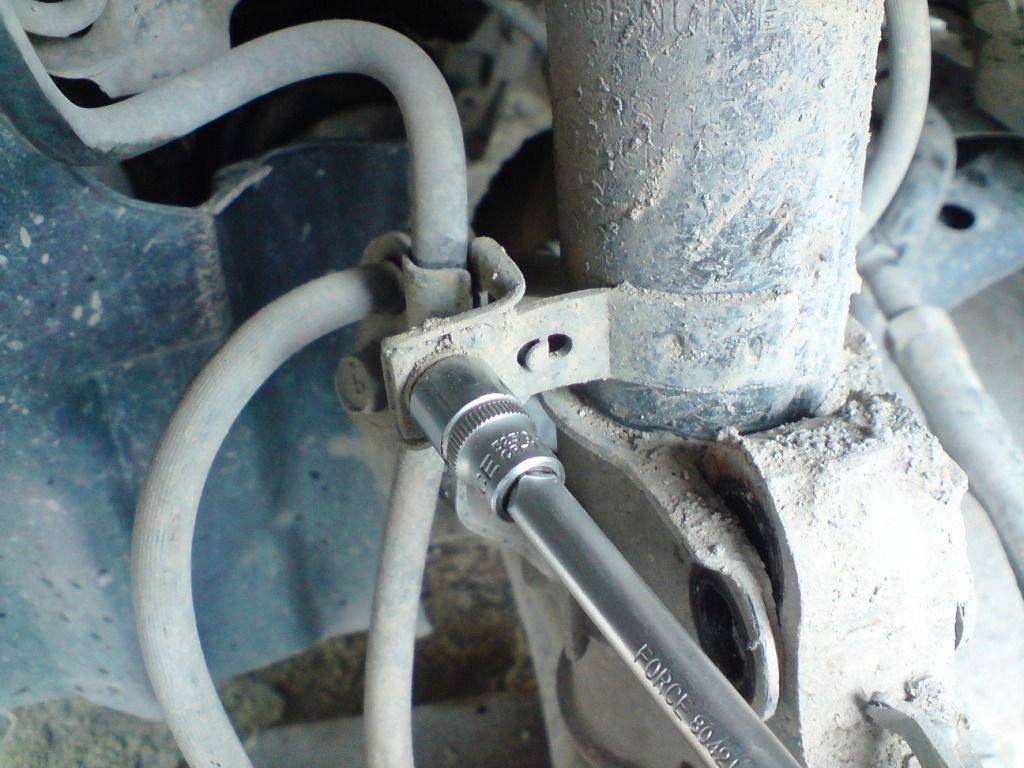

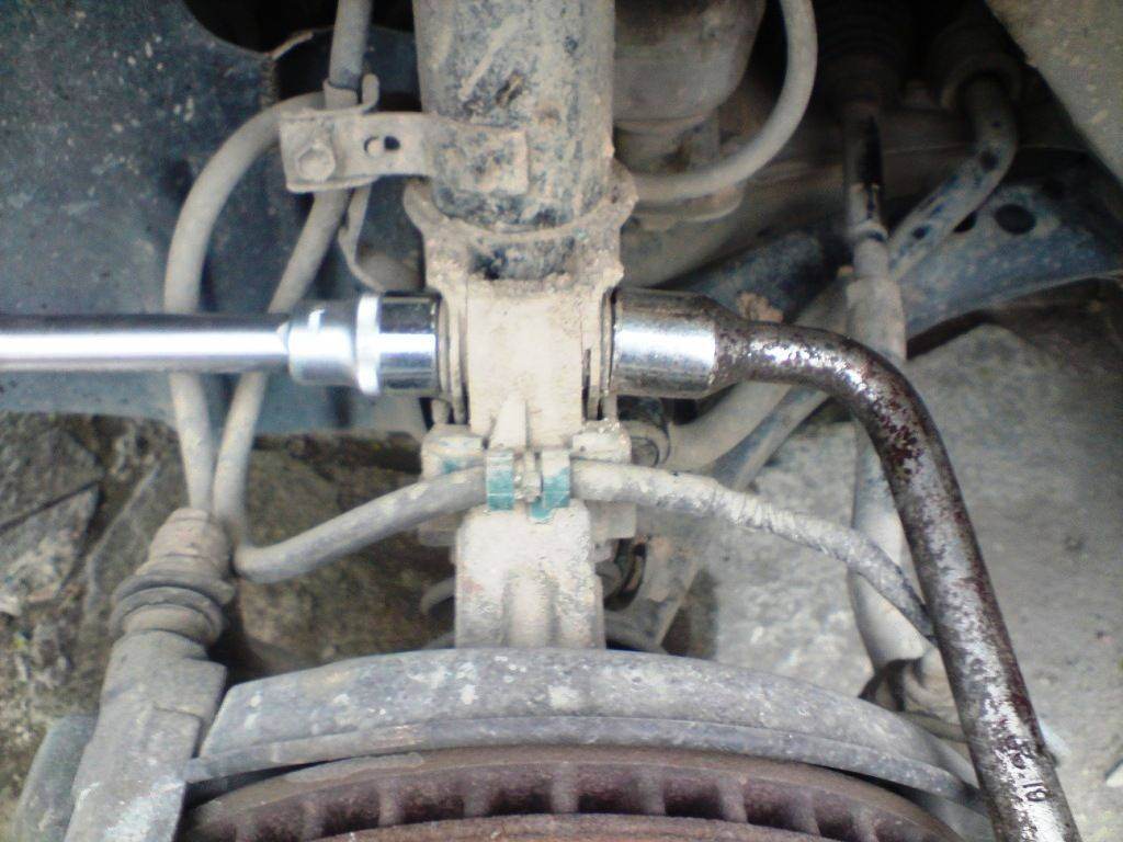

3) Откручиваем горизонтальные гайки на опоре амортизатора (размер 20), болт фиксируем аналогичным инструментом чтоб не прокручивалось.
Комментарий к файлу: Откручиваем фиксирующие болты штока и рычага
DSC00474.JPG [ 203.16 КБ | Просмотров: 2937 ]
4) Откручиваем тормозной шланг и датчик ABS (если есть ABS) от опоры амортизатора.
Комментарий к файлу: Откручиваем тормозной шланг и ABS
DSC00476.JPG [ 216.83 КБ | Просмотров: 2937 ]

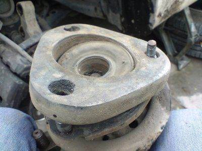

8 ) Ставим пружину и всё в обратном порядке (Если забыли или просмотрели прежнее положение в сборе,то на металлической опоре маортизатора есть рисунок в виде треугольнка,так вот он должен смотреть на внешнюю сторону)
Комментарий к файлу: Этот треугольник должен смотреть во внешнюю сторону

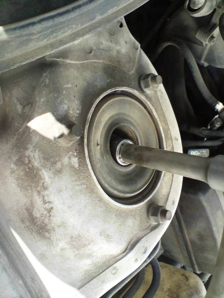

2) На седане кладём спинки задних сидений и видим три небольших гайки и между ними большую гайку (где то 20-22) Откручиваем её - пружина выстрелит слабенько, но не волнуйтесь снизу всё держит по прежнему.
Комментарий к файлу: Сперва откручиваем центральную гайку - это важно

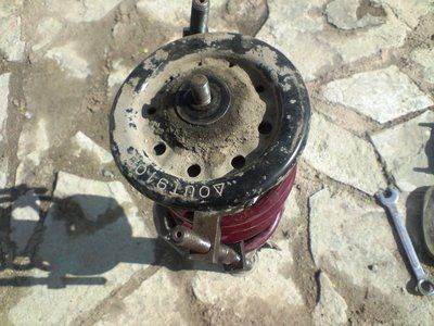

Комментарий к файлу: Не соблюдение ТБ - вылетела пружина со стяжек

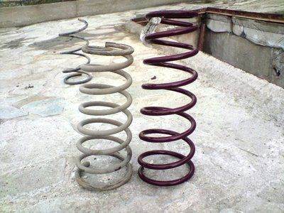

Комментарий к файлу: Сравнение передних пружин - старая лопнута на один виток

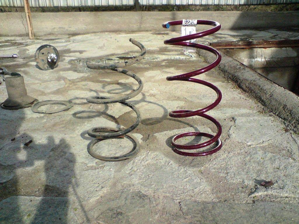

Комментарий к файлу: Сравнение задних пружин - Я ожидал большего
