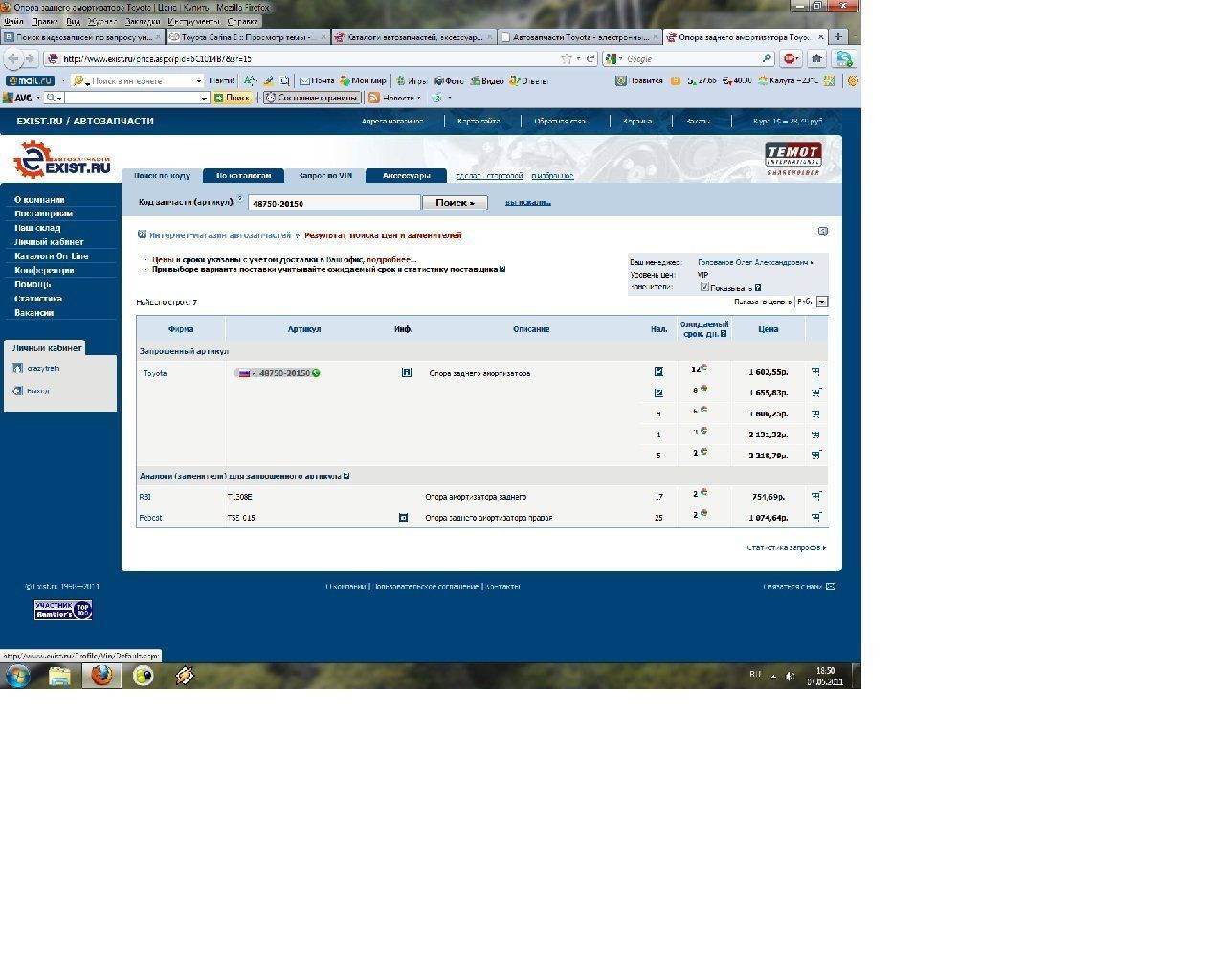

RemiZuliN писал(а):
еще одна неприятность, сейчас попробывал заказать опоры задние, дак в магазине сказали что мои опоры никто не заказывал и доставить их нет возможности...
что то не верится
код дай

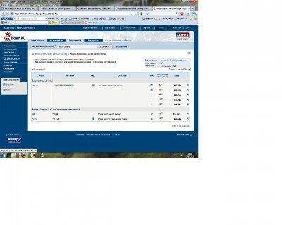

СообщениеДобавлено: Сб май 07, 2011 6:22 pm
что то не верится
http://www.exist.ru/price.aspx?pid=48902AF6&sr=15
Не готов отдать 4,5 рубля за кусок резины
Задняя подушка на мою машина стоит гдето 60-65 баксов. И так как менять ее стоит не дешевле, лучше ставить оригинал.
Дорого на екзисте, проверяйте на емексе.
