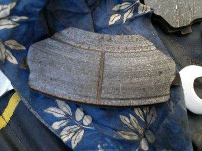

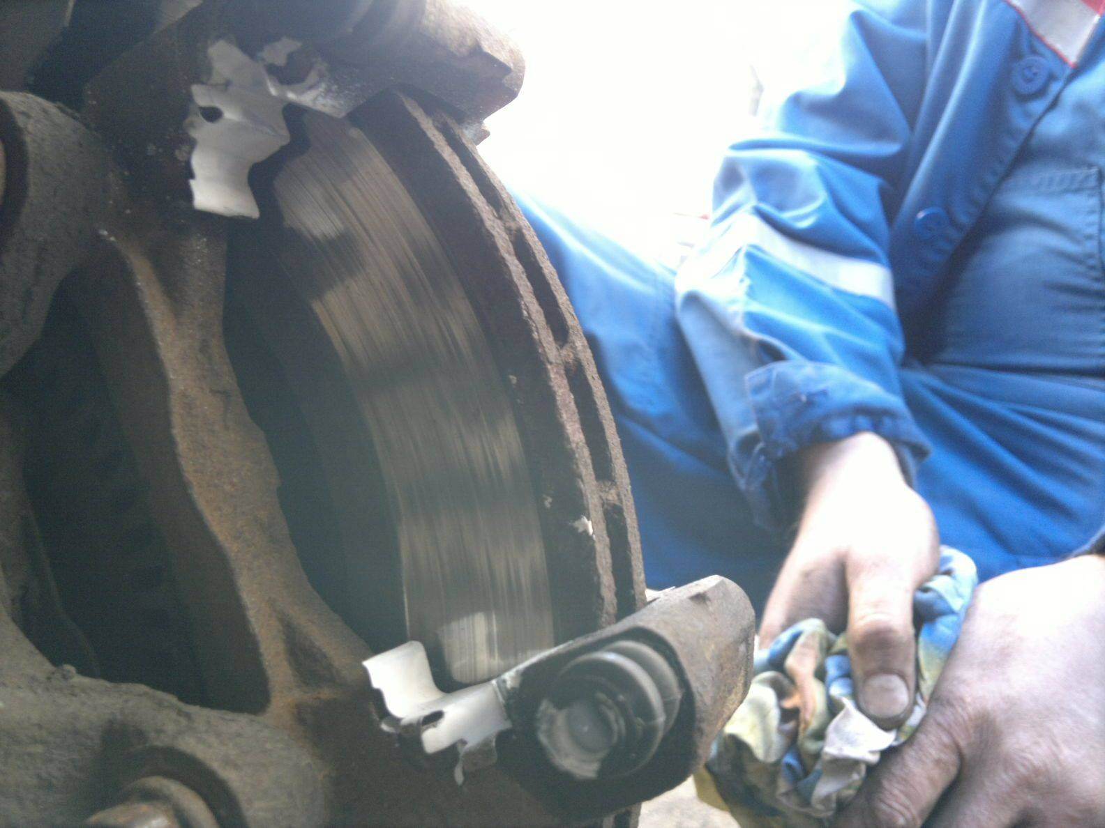

Извините за вопрос не про тойоту. У товарища на сузуки гранд витара передние колодки и диски както странно стерты, с одной стороны зеркало диска ровное и по всей площади прилегания колодки стачивается. С другой стороны колодка трет только в центре, а края диска остаются ржавыми, и колодка сама сожрана по краям. Вот такое вот чудо?!

СообщениеДобавлено: Вт апр 30, 2013 9:46 am
ИМХО предыдущие колодки были не родные(маленькие)(гы, например задние) и именно с внутренней стороны их поставили. Уж по какой причине - не знаю. Вот они и притерли рабочую середину.

тогда почему новые колодки тоже сточины покраям. Это уже вторые колодки которые менялись. А на диске ржавчина!

потому что колодки не смогут сточить ржавчину! меняй диски! или протачивай.

А с новыми не случится такого, может что заедает или гнуто? Он быстро гоняет!

СообщениеДобавлено: Вт апр 30, 2013 8:54 pm
ставь новый диск+родные колодки,которые по ширине точно таких же размеров,как и высота самого диска тормозного.

Колодки покупаются для конкретной машины, а износ происходит только с внутренней стороны диска на обоих колесах

не, у него тоже изнашивается с двух сторон равномерно, только с внутренней както не так :)

СообщениеДобавлено: Вт апр 30, 2013 9:42 pm
значит ремонт суппортов ему поможет,только надо сперва купить ремкоплект.
