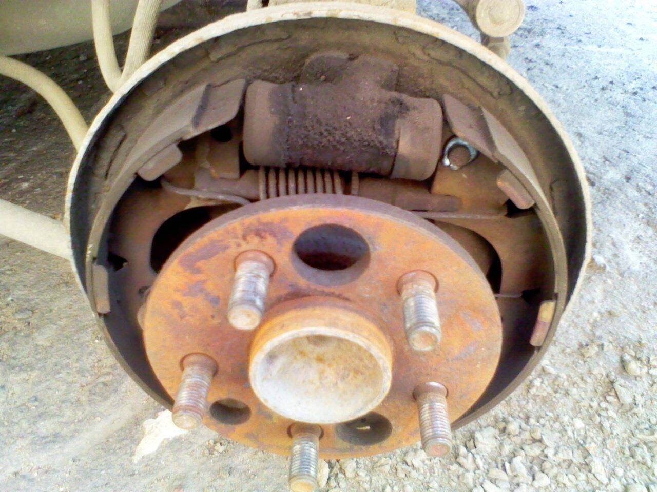

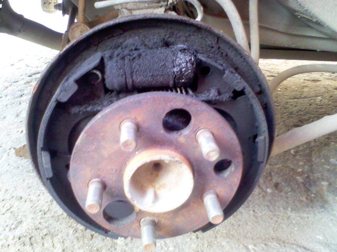

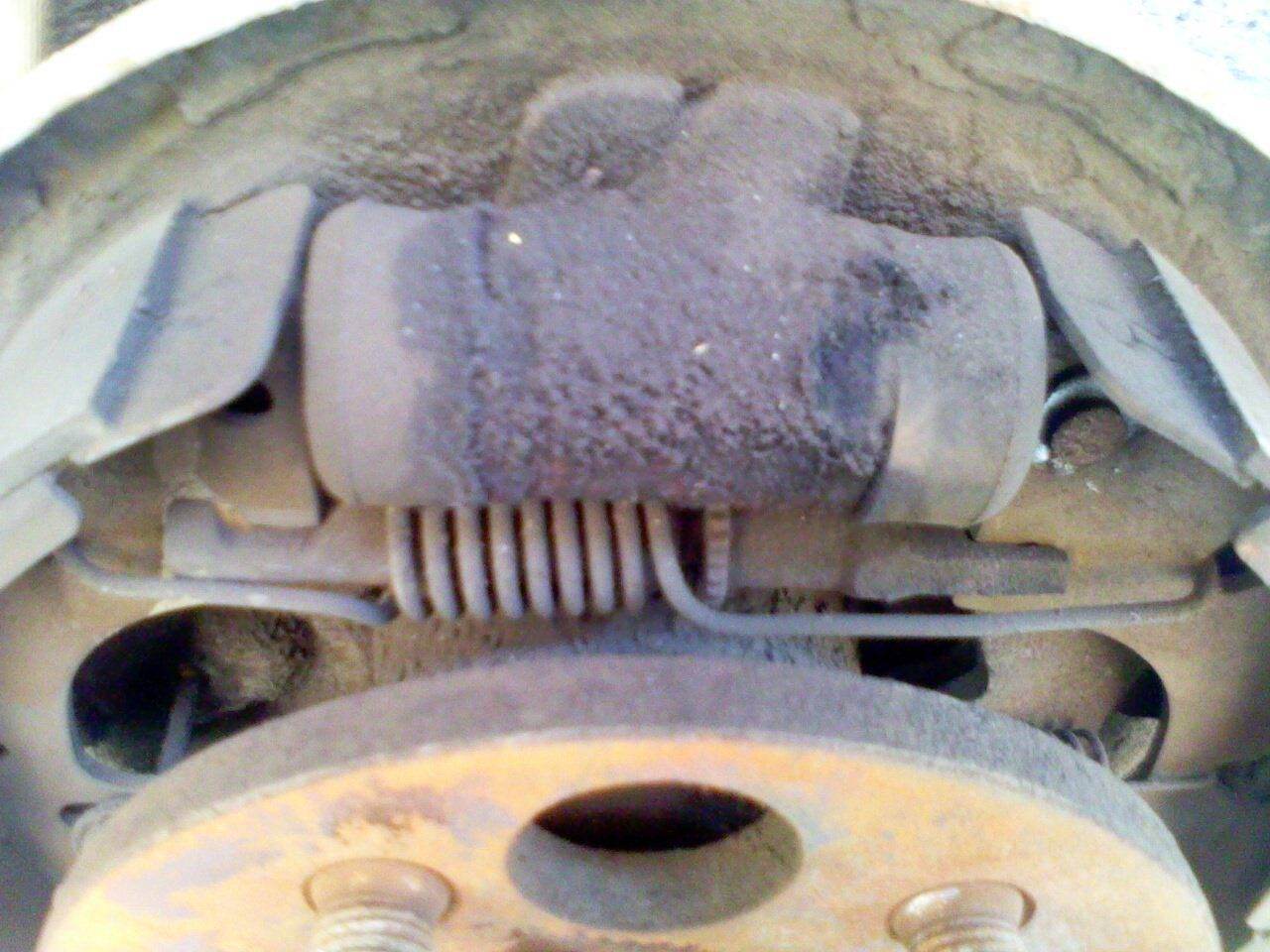

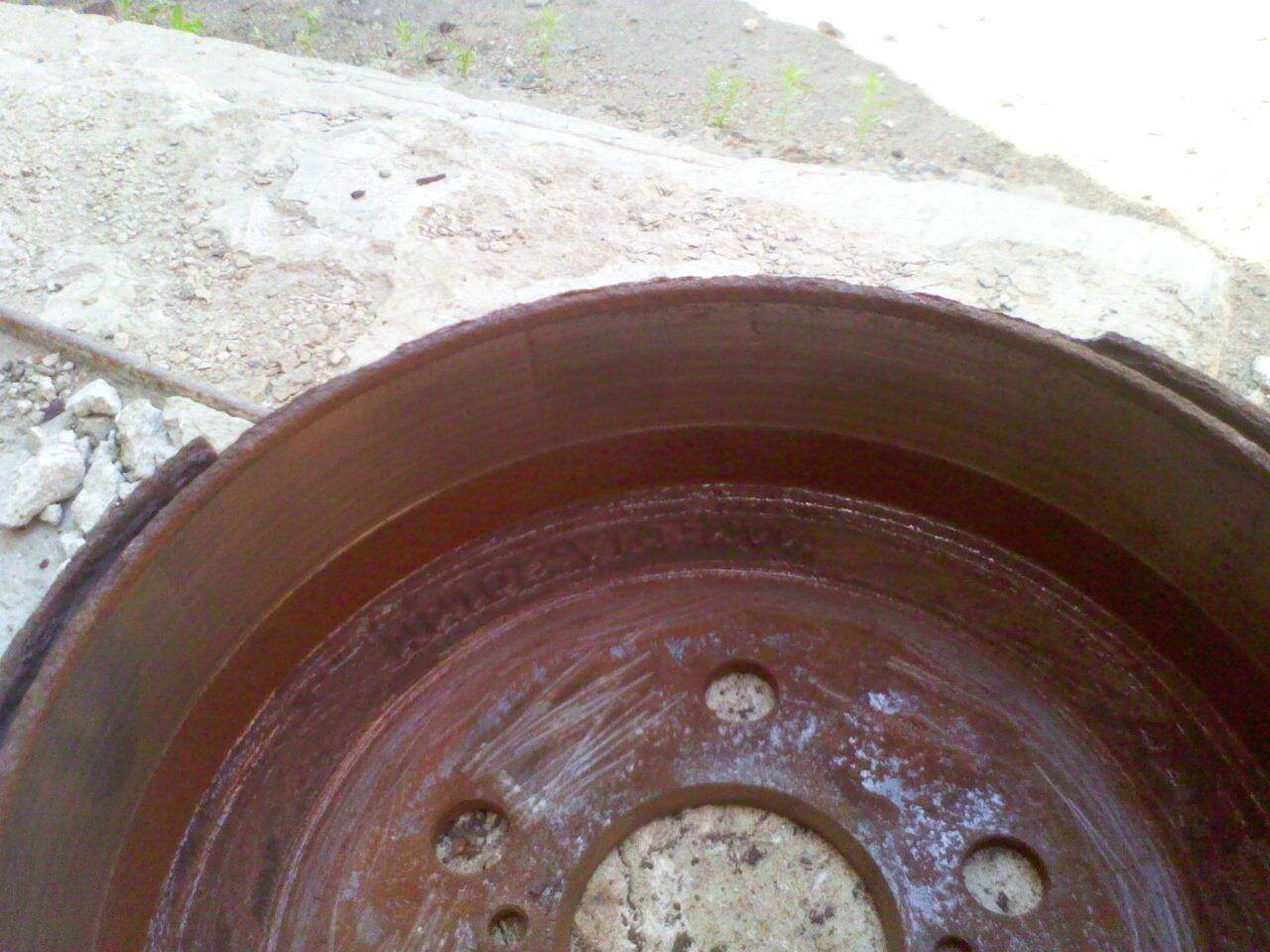

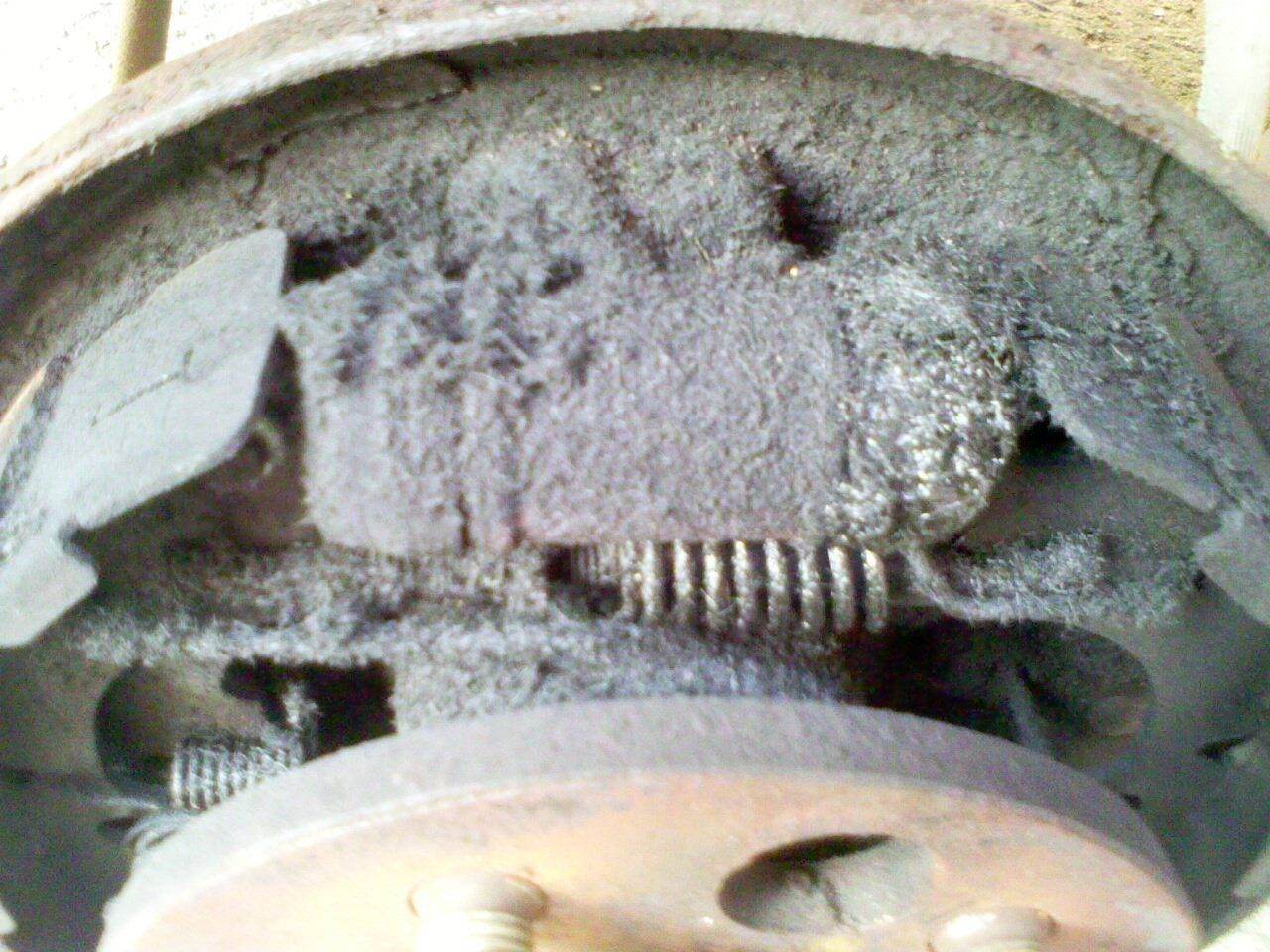

Вобщем сдернул барабаны, и честно говоря ужаснулся :shock:
выкладываю фото! и что с этим делать? менять цилинды? они кстати ходят влево вправо и под пыльниками тормозуха. Один еще ниче а вот другой весь в ней.

У тебя тормозуха уходила? :( Ты что же тянул время,чего ждал?
Лучше всё поменять. :(

в том то и дело что тормозуха не шла! щас глянул уровень чуть ниже середины, машину взял недавно катался того не подозревая :( и вот тебе на! и если все менять то это что? еще бы лучше если бы номерки дали :?

На сухие цилиндры так грязь не легла бы... :(

не, я имею ввиду что уровень тормозухи в норме. но то что в барабанах все залито ей это факт! :!:
Колодки,цилиндры,солдатики,пружины...Что там ещё?Сейчас ребята подскажут.Да,трубочки купи от переходника(муфты) до цилиндров,сантиметров по 30-ть.Ну тормозухи,само собой.Ключик,с зажимом,чтобы штуцера трубок отвернуть. :)

меняй цилиндры или рем комплекты. комплект колодок (справа их похоже нет совсем). накройняк для начала промой все аккуратненько, просуши и собери. если снова пойдет отпотевание тогда меняй или р/к или цилиндры в сборе...
Возможно давило потихоньку,ещё у предыдущего хозяина. :) Да и сейчас давит,скорее всего,но не сильно. :(
