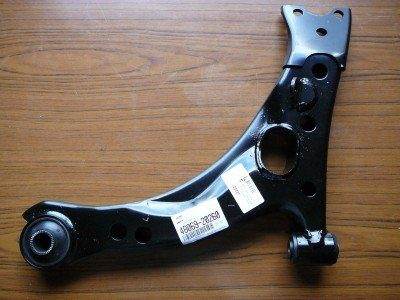

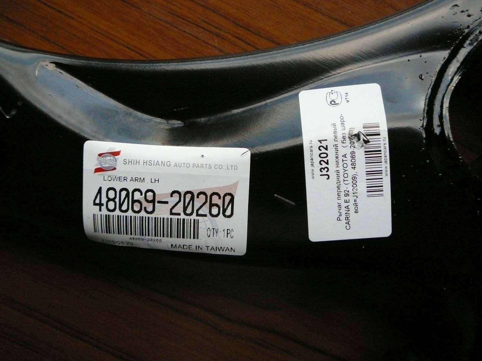

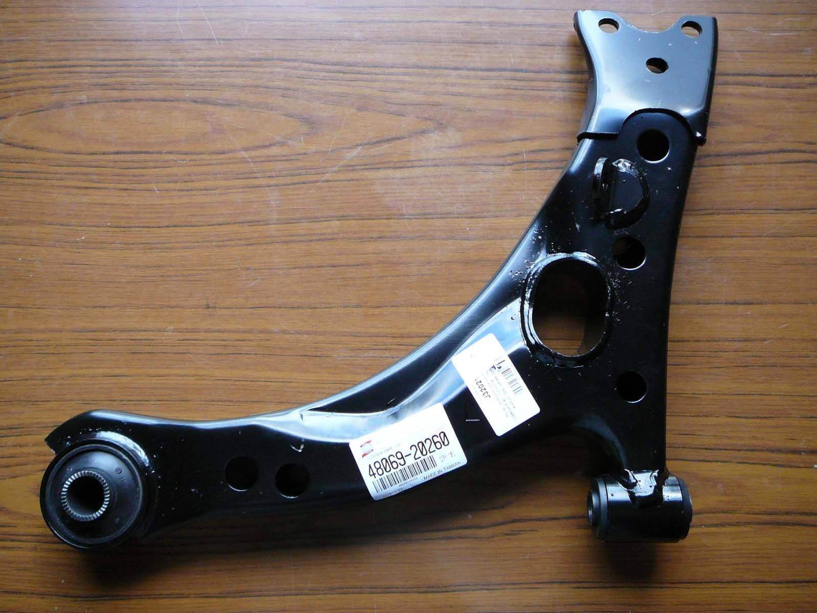

У меня такие стоят:
Sh auto parts SH4806920260 лев
Sh auto parts SH4806820260 прав
Два года - полет нормальный. Я очень доволен. Кстати, задний сайлент сплошной :wink:
(И писалось уже про это в другой теме)
