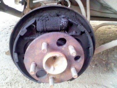

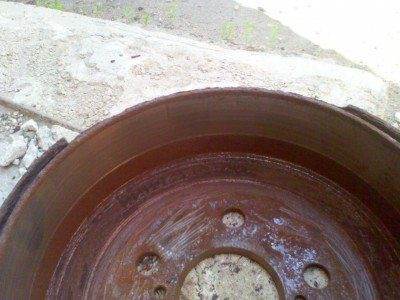

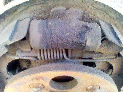

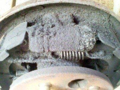

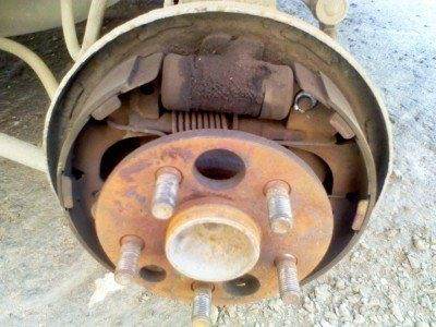

Вобщем сдернул барабаны, и честно говоря ужаснулся :shock:
выкладываю фото! и что с этим делать? менять цилинды? они кстати ходят влево вправо и под пыльниками тормозуха. Один еще ниче а вот другой весь в ней.

СообщениеДобавлено: Ср июл 06, 2011 5:01 pm
У тебя тормозуха уходила? :( Ты что же тянул время,чего ждал?
Лучше всё поменять. :(
СообщениеДобавлено: Ср июл 06, 2011 5:07 pm
Зарегистрирован: Вт дек 28, 2010 6:16 am
Сообщения: 135
Откуда: Омск
в том то и дело что тормозуха не шла! щас глянул уровень чуть ниже середины, машину взял недавно катался того не подозревая :( и вот тебе на! и если все менять то это что? еще бы лучше если бы номерки дали :?
Carina E, 1.6, 107 HP, Hybrid Мозги LB, Двигатель Standart ^_^ 1994, 4A-FE, Седан. Японка
СообщениеДобавлено: Ср июл 06, 2011 5:12 pm
На сухие цилиндры так грязь не легла бы... :(
СообщениеДобавлено: Ср июл 06, 2011 5:15 pm
Сообщения: 135
Откуда: Омск
не, я имею ввиду что уровень тормозухи в норме. но то что в барабанах все залито ей это факт! :!:
СообщениеДобавлено: Ср июл 06, 2011 5:16 pm
Колодки,цилиндры,солдатики,пружины...Что там ещё?Сейчас ребята подскажут.Да,трубочки купи от переходника(муфты) до цилиндров,сантиметров по 30-ть.Ну тормозухи,само собой.Ключик,с зажимом,чтобы штуцера трубок отвернуть. :)
Последний раз редактировалось Сергей С@ныч Ср июл 06, 2011 5:31 pm, всего редактировалось 1 раз.
СообщениеДобавлено: Ср июл 06, 2011 5:18 pm
Сообщения: 6117
меняй цилиндры или рем комплекты. комплект колодок (справа их похоже нет совсем). накройняк для начала промой все аккуратненько, просуши и собери. если снова пойдет отпотевание тогда меняй или р/к или цилиндры в сборе...
СообщениеДобавлено: Ср июл 06, 2011 5:20 pm
Возможно давило потихоньку,ещё у предыдущего хозяина. :) Да и сейчас давит,скорее всего,но не сильно. :(
СообщениеДобавлено: Ср июл 06, 2011 5:22 pm
Сообщения: 6117
вот тут почитай http://carina-e.ru/viewtopic.php?t=6829 ... c&start=50
