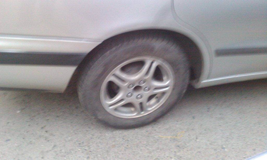

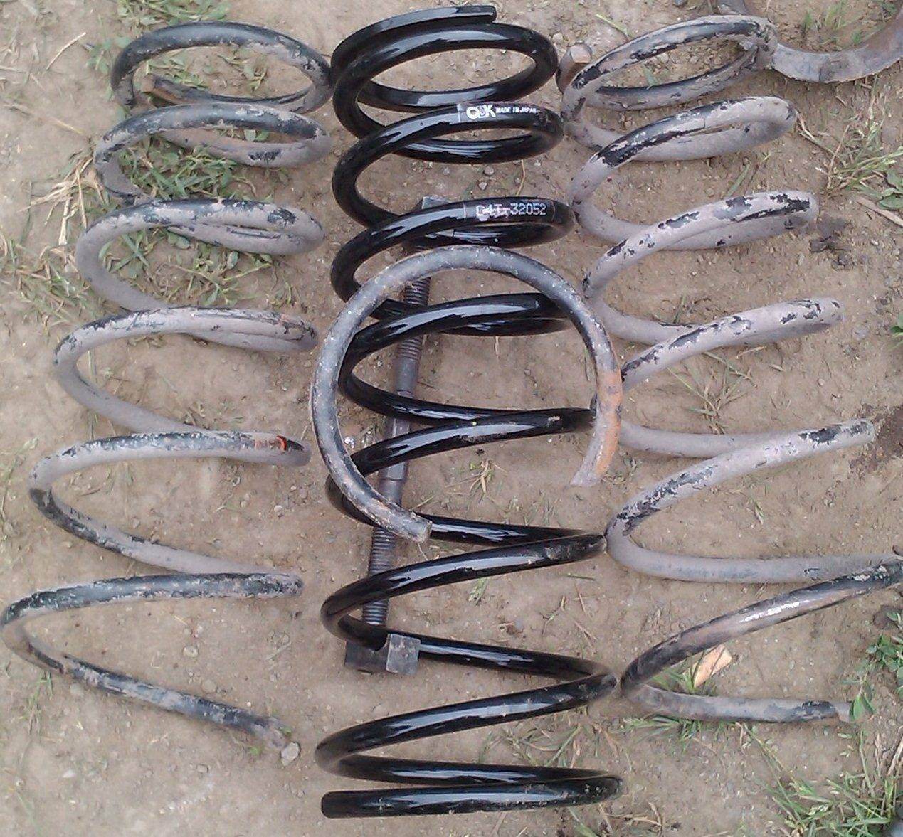

зад встал вообще отлично. Во время замены обнаружилось, что вторая пружина сзади тоже сломалась. Фото пружин приложил (так, если кому будет интересно).
Машинка поднялась на пару см. (за "послеобеда" успел только зад раскидать, ехал домой фары в землю светили).

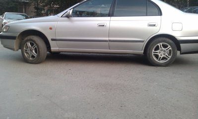

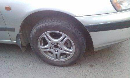

а вод перед не очень. после установки фары в небо, появился стук, даже при съезде на скорости 10км/ч с лежачих полицейских.
думал опоры (их не менял, подшибник выглядит не идеальным).
пообщался с мастерами - говорят скорее всего пружина растянула шток почти на полную, и стук именно внутри стойки (шток кончается).
с учётом подъёма - вполне возможно.
Внимание вопрос - что сейчас делать?
Варианты, которые приходят в голову:
1. Поставить старые пружины с переди (с зади новые, с переди старые - не уверен, что будет всё хорошо).
2. заниматься "отпилом лишнего" не нравится мне идея "укороченной" по кол-ву витков пружины.
3. подождать - "а вдруг осядут".
4. Ваш вариант
езжу с вс. Немного стало полегче - стал проглатывать ооооочень маленькие ямки, но с лежачими полицейскими до сих пор не дружу. взываю помощи.

Ждать, когда осядут не вариант - могут и не осесть никогда. Либо ставить старые, либо замутить от двенашки с отпилом витка. Судя по фотке, надо, чтобы передок опустился на 3-4 см, иначе так и будет пробивать при проезде ямок. :)

задние (если не считать сломанной части) тоже одинаковые.

Меня из спецов по пружинам можно сразу вычеркнуть, у меня на машине до сих пор заводские пружине в идеале, и они меня пока устраивают во всем. Так что я вопрос пружин не изучал. По фото видно что у тебя морда очень задрана, как на мой взгляд. Зад нормально
gest0r писал(а):
Dmitry_R, ставить Koni не стал
Сами амортизаторы на высоту почти не влияют, газовые максимум +1 см. Перед задран из за пружин. Из за чего удары спереди, сказать не могу, надо смотреть.

gest0r писал(а):
А зачем у тебя на фото задняя пружина стянута стяжкой?
СообщениеДобавлено: Чт авг 11, 2011 8:18 am
Сообщения: 564
Машина: Toyota carina E
пружина не стянута :) по виткам видно.
я сначала хотел стягивать, приготовился.
потом подумал, что не плохо сфотографировать.
