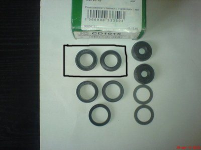

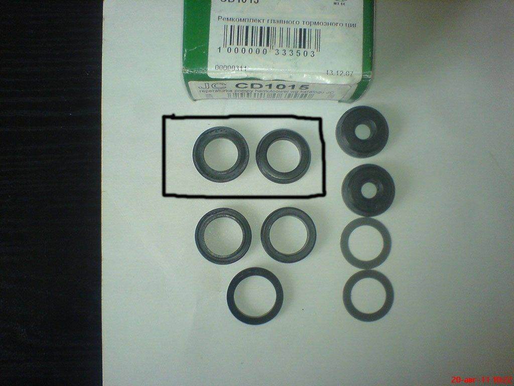

Ремкомплекта на такие ГТЦ (авто 96-97 г.г. с АБС) я не с мог найти. Ни по ВИН, ни поиском. На форуме, многие писали, что покупали для ремонта ремкомплекты. А какие - ни слова.
По "наводке" одного из форумчан, не буду его засвечивать, вдруг против, в магазине "Корона" (Нижний Новгород) заказал по телефону ремкомплект на ГТЦ. Продавцы заверили, что ремкомплект на Карину Е. Через несколько дней получил вот такую коробочку и в ней содержимое:
Комментарий к файлу: ремкомплект на Ниссан
DSC01201cd1015.jpg [ 119.05 КБ | Просмотров: 4862 ]
В начале расстроился, что развели, а потом, когда сравнил манжетки, оказалось, что две из них такие, что нужны мне. Вчера заменил две манжетки. Одну на первом поршне и одну на втором. На первом поршне одну из манжет (развернута в сторону вакуумника) не рискнул менять. По диаметрам, внутреннему и наружному, все три одинаковы, но одна (на первом поршне), как мне показалось, чуть уже остальных, а может износилась больше других. После замены манжеток и прокачки тормозной системы по электрововику (просто так решил), при заведеном двигателе - тормоза нашлись!
Сегодня прокатился около 50 км - без проблем. При заглушенном двигателе педаль, практически, ни сколько не проваливается. При заведенном, начинает тормозить, примерно, с трети хода. Пока доволен. А еще вчера в гараже нашел коробочку для ремонта Ауди-100, была у меня такая. Так в ней оказалось четыре, таких же, манжетки. И производитель один и тот же - Frenkit -Испания. Теперь есть еще и запас - 4 шт. от Ауди-100.
Я рассказал, что мне помогло решить проблему с ГТЦ. Хотя не буду зарекаться, однажды я это уже сказал. Решение про ремонту каждый принимает сам. Не знаю на какое время мне это поможет, но, судя по первым впечатлениям, то на "продолжительное".

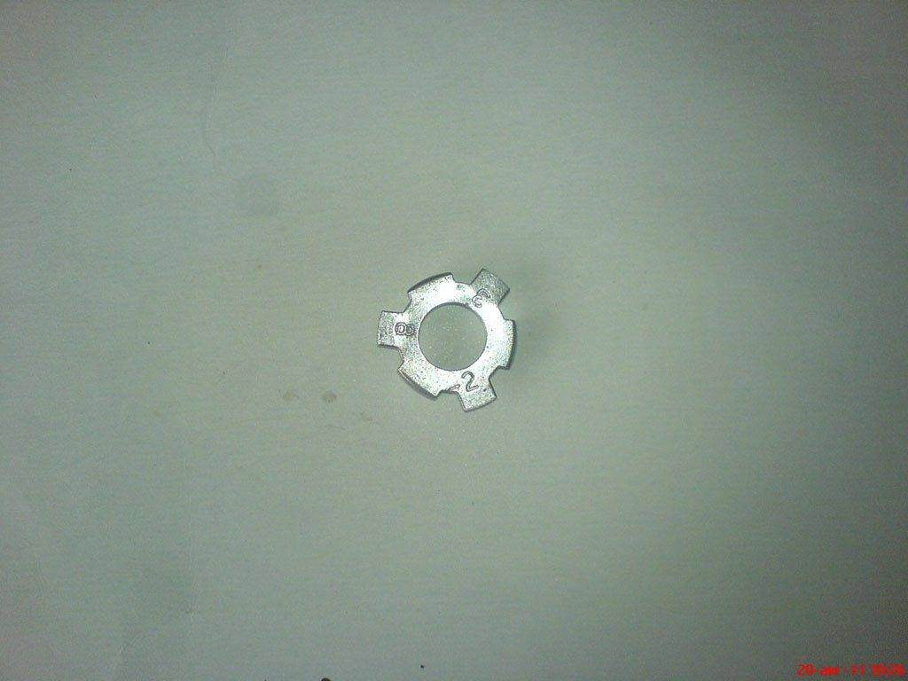

По ходу ремонта возник вопрос по поводу двух шайб, которые прижимают манжетики. Почему они такой сложной конфигурации? Может быть они и ставиться должны, как то, по особенному?

"А про фигурную шайбочку так никто ничего и не расскажет? Почему она такая "зафигуристая"? Что, японцам делать было нечего?
СообщениеДобавлено: Вс авг 28, 2011 8:56 pm
А что уж в ней такого зафигуристого? Одной стороной под пружину упор,другая на манжету давит,чтоб её не порвать
СообщениеДобавлено: Вс авг 28, 2011 9:43 pm
Сообщения: 1034
Машина: Карина Е
Ладно. Забил на нее, нехай давит :a_g_a:
