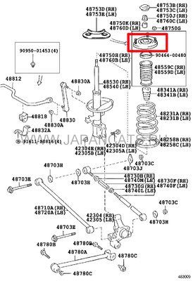

Приветствую Уважаемые форумчане. Проблема такова: въехал нормально в яму :oops: , и с зади отпала платформа к которой крепится стойка. В Екзисте номера нет, в сервисе сказали что мол таких не продают что делать, мож кто сталкивался с данной проблемой. (нужны 2 штуки, стойки заказал а самих опор соответственно нет)
Стойки.jpg [ 225.09 КБ | Просмотров: 1327 ]

http://www.carina-e.ru/viewtopic.php?t=3193
Раз
48750-21020.
два
З.Ы. Оригинал идет в сборе с пыльником.

Тебе нужен задний опорный подшипник?
Вот номер 48750-20100
и номер на рисунке есть 48750Н и 48760В.

Ash писал(а):
Раз
48750-21020.
А они точно подходят а то в каталоге номера нет
Покажи мне где там подшипник.
Твой номер устарел :-P
Добавлено спустя 36 секунд:
У меня такие стоят.
Еще можешь в тему заглянуть, которую я давал. Там народ колхозил от других тойот.
Сможешь выбрать что подешевле будет:)

Ash писал(а):
У меня такие стоят.
Спасиб, щас тогда сразу закажу. Темку тогда можно прикрыть :-ok-:

Можешь взять на разборке- смотри только чтобы резина не была отслоённой, а новую лютшевзять оригенал. в сервисах говорит китая на год хватит
