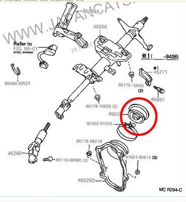

Пыльник рулевого вала в моторный отсек! Смазать!

Евген писал(а):
Да по-моему где-то пластик о пластик задевает. Смазать силиконом и забыть.
А оказалось подпружиненный контакт сигнала об кольцо скрипит

А я пшикнул силиконом и забыл :) больше не скрипит!
