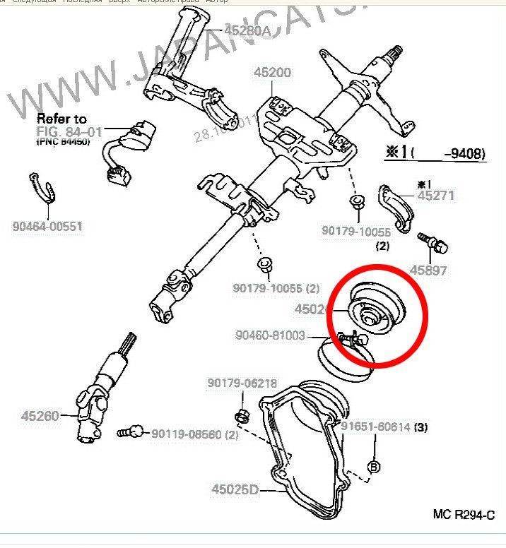

Пыльник рулевого вала в моторный отсек! Смазать!
2011-10-28_225534.jpg [ 174.26 КБ | Просмотров: 1419 ]
