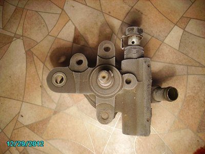

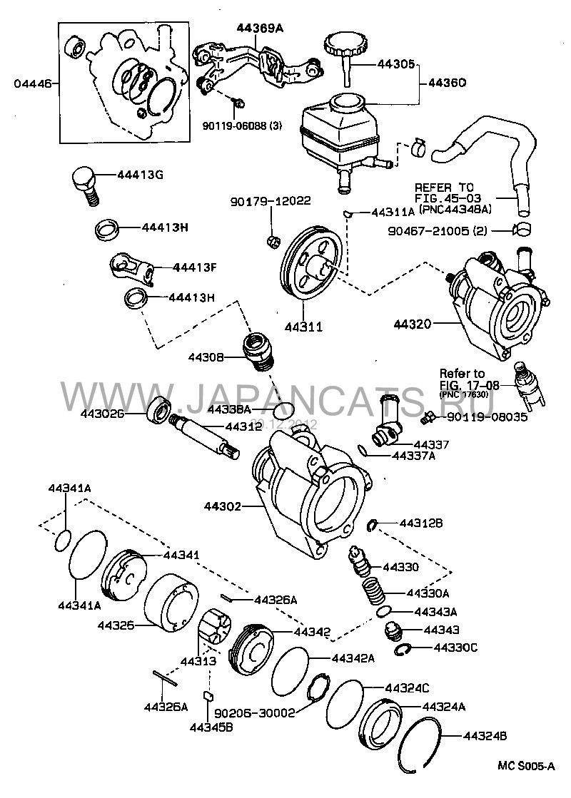

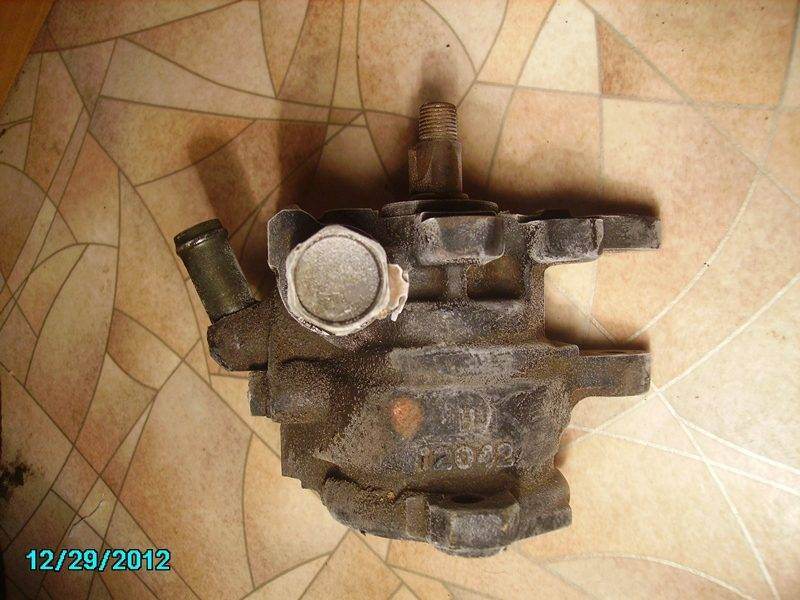

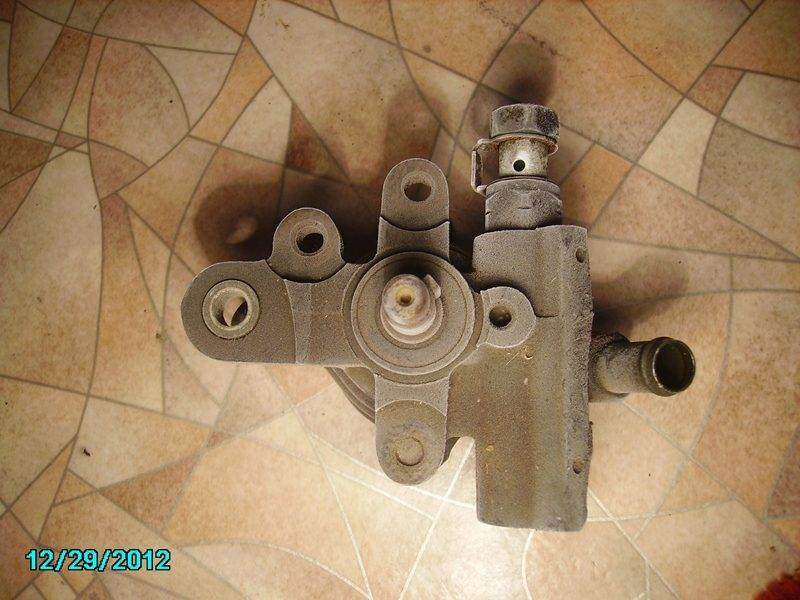

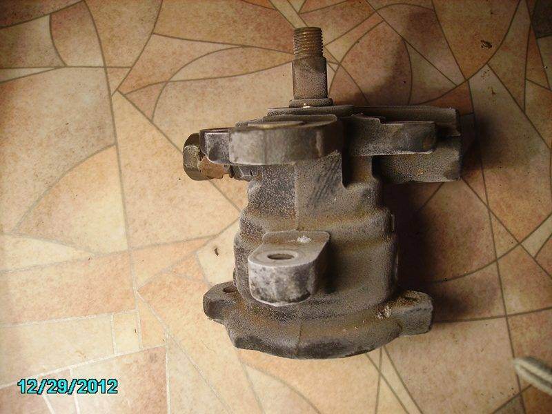

Люди подскажите тот ли это насос ГУР по каталогу или нет? CArina улыбка st190 3s.
