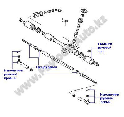

проверь рулевые тяги (на картинке обозначены).. у меня одна открутилась немного, стало руль уводить и как раз ловил машину, то вправо едет, то влево.. упругости в руле не было (обычно вывернешь руль, начинаешь ехать, он обратно должен вставать, сам выворачивать... а у меня не было такого).. и руль кстати криво встал не так как стоял после сход развала.
надо взять тягу и сильно пошатать, если откручена, то люфт будет, сразу почувствуешь.
я поддомкратил машину, снял колесо, снял рулевую тягу, снял пыльник, закрутил рулевую тягу, собрал все обратно и все гуд стало.
