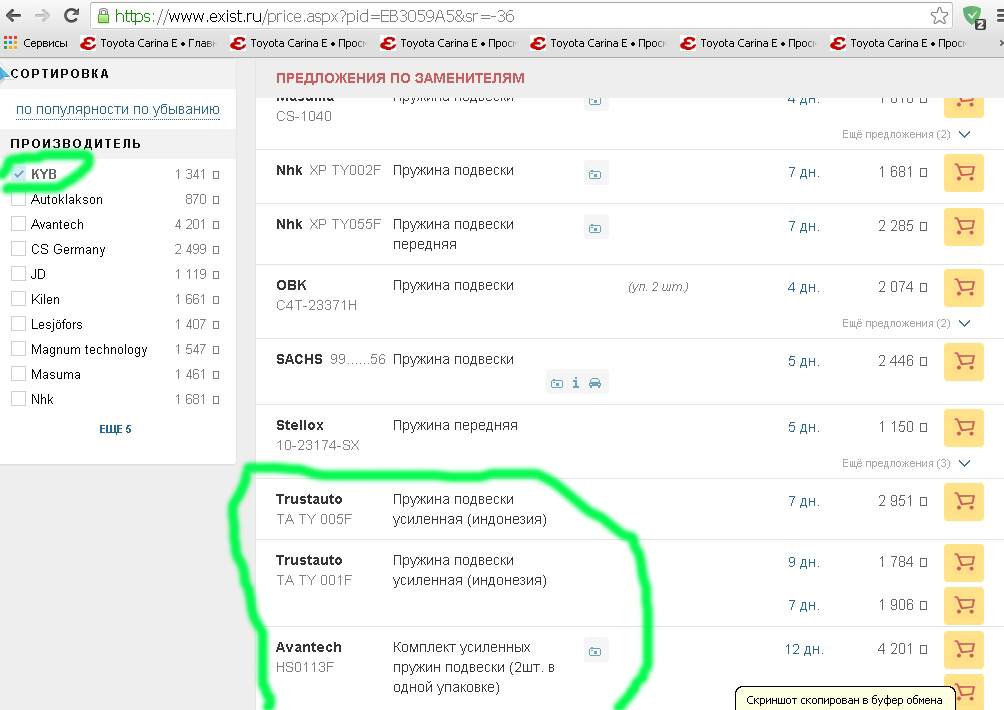

Есть на Экзисте сноска против деталей подвески-"Для пакета плохих дорог".Один чёрт знает что приедет после заказа,не факт что что-то особенное и усиленное.

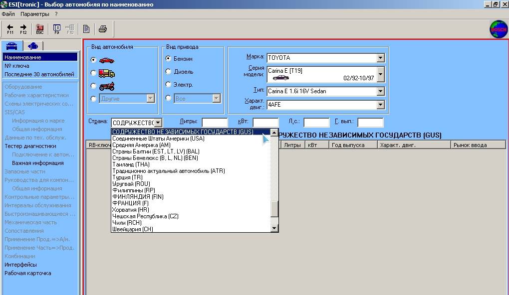

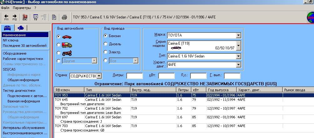

Вот :a_g_a: ,помню тоже что-то раньше писали в "Экзисте", да и в каталоге "Каябы" есть выбор...
Добавлено спустя 9 минут 33 секунды:
White Wolf писал(а):
Это фантастика Официально то Карина Е в России и СНГ продавалась на закате конвейерной жизни, врятли такое замутили "пакет для стран СНГ". Это надо смотреть на машины рынков стран 3 мира

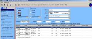

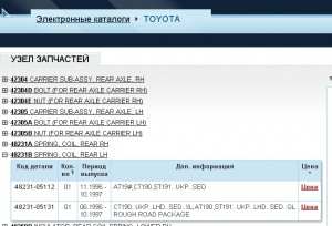

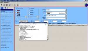

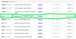

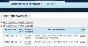

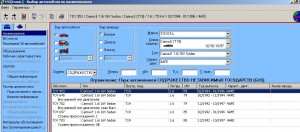

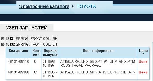

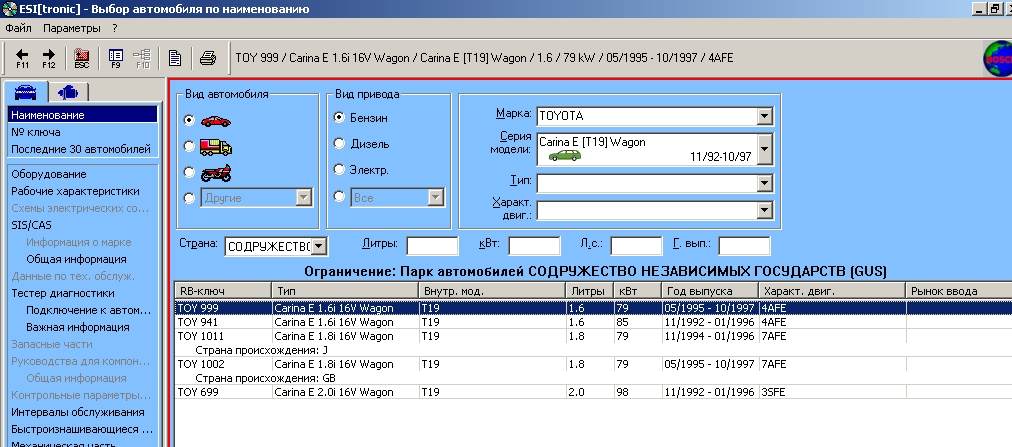

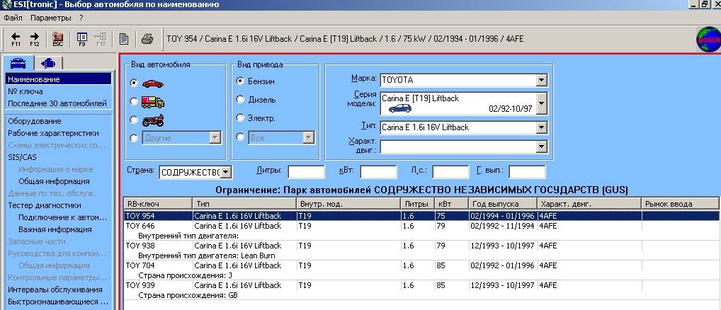

Тем не менее,никакой фантастики я не вижу:
Добавлено спустя 6 минут 48 секунд:
Предположили что для плохих дорог подвеска должна быть мягче.
Я могу ошибаться :du_ma_et: , но по моему как раз наоборот, жёстче...
Добавлено спустя 54 секунды:
Основная идея таких "пакетов", повышение клиренса и энергоёмкости подвески за счёт хода амортов
Вот тут, я согласен.
Насколько я помню, в Легионовском "Букваре" есть про это статейка :) ...
Скриншот 07-08-2018 001348.jpg [ 178.85 КБ | Просмотров: 10056 ]
Скриншот 07-08-2018 002855.jpg [ 212.06 КБ | Просмотров: 10056 ]
Скриншот 07-08-2018 003424.jpg [ 268.34 КБ | Просмотров: 10055 ]
Скриншот 07-08-2018 003454.jpg [ 302.48 КБ | Просмотров: 10055 ]
Скриншот 07-08-2018 003523.jpg [ 307.33 КБ | Просмотров: 10055 ]
Скриншот 07-08-2018 003541.jpg [ 286.9 КБ | Просмотров: 10055 ]

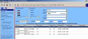

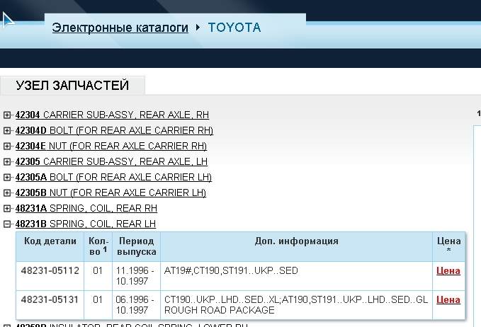

Я не знаю поможет ли Вам это, но по моему VIN: SB153ABK00E189469 Экзист предлагает,как вариант, "пакет плохих дорог".
Передние.jpg [ 98.99 КБ | Просмотров: 9896 ]
Задние.jpg [ 161.68 КБ | Просмотров: 9896 ]
